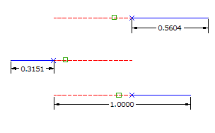

So erweitern Sie Linienlängen
Die Linie wird ab dem Ende der vorhandenen Linie gezeichnet, die dem Auswahlpunkt am nächsten liegt.
  1. Klicken Sie auf Registerkarte StartGruppe ZeichnenDropdown-Liste LinieLinie durch Erweiterung erstellen Finden
  2. Wählen Sie die zu erweiternde Linie aus.
  3. Definieren Sie anhand einer der folgenden Methoden die Länge der Linie:
    • Wählen Sie zwei Positionen, um die Länge festzulegen, die der Linie hinzugefügt werden soll.
    • Geben Sie eine positive Entfernung ein, um die Linie zu erweitern.
    • Geben Sie eine negative Entfernung ein, um die Linie zu verkürzen.
    • Geben Sie Gesamt oder G ein, um die Gesamtlänge des Segments einzugeben. Sie können entweder die neue Gesamtlänge eingeben oder zwei Positionen auswählen, um die Gesamtlänge zu definieren. Diese Gesamtlänge kann größer oder kleiner als die aktuelle Länge der Linie sein, je nachdem, ob die Linie verlängert oder verkürzt werden soll.
