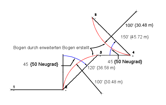

Im Folgenden werden zwei nicht-tangentiale Bogen veranschaulicht:
