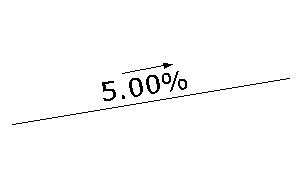

Sie können Linien- oder Bogenbeschriftungen für eine Elementkante oder einen Vermessungslinienzug erstellen.
Sie können einzelne oder mehrere Segmente von Elementkanten mit den angegebenen Linien- und Bogenbeschriftungsstilen beschriften.
