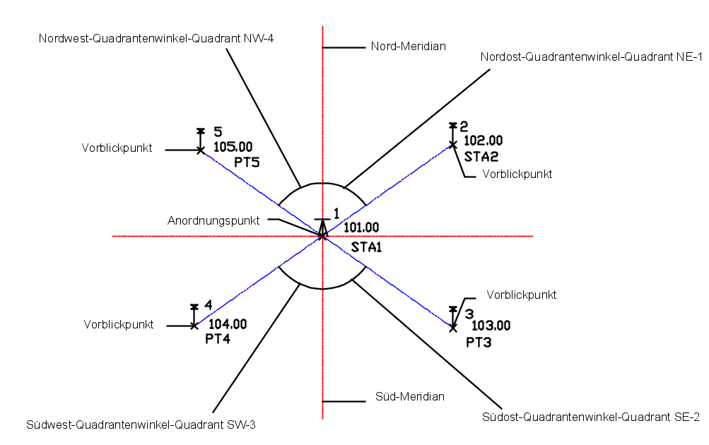

Quadrant
Einer der Abschnitte, die bei der Unterteilung eines Kreises in vier gleiche Teile entstehen. Quadrant 1 ist die NO-Ecke, und die Quadranten 2, 3 und 4 sind im Uhrzeigersinn angeordnet. Quadrantenwinkel werden im Allgemeinen durch die Quadrantennummer angegeben.

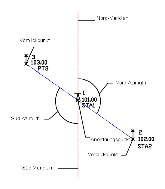

Quadrantenwinkel
Von Norden oder Süden (je nachdem, was näher ist) aus gemessener Winkel mit Angabe von Osten oder Westen. Der Winkel ist immer kleiner als 90 Grad (PI/2 Bogenmaß oder 100 Neugrad) und wird durch eine Quadrantennummer bezeichnet.

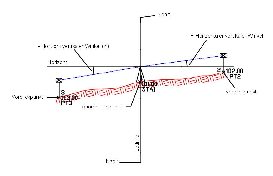

Vertikaler Abstand
Abstand, der entlang eines geneigten DGMs gemessen wird. Wenn Sie beispielsweise einen Abstand von Punkt A zu Punkt B messen, der sich auf einer Neigung von 3:1 befindet, ist der Abstand größer als bei einer horizontalen Messung.

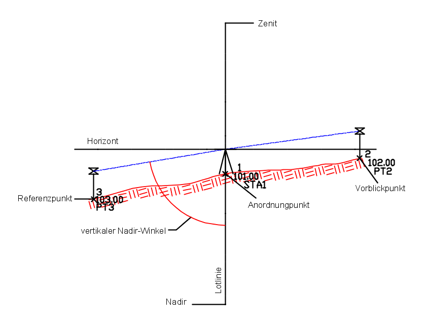

Vertikaler Winkel
Winkel ober- oder unterhalb der horizontalen Ebene. Der Winkel wird in DDMMSS vom Horizont aus angegeben. Vertikale Winkel, die eine Abwärtsneigung von der Station des Instruments angeben, weisen einen negativen Wert auf. Zenith-Winkel sind mit vertikalen Winkeln vergleichbar, Zenith-Winkel weisen lediglich eine vertikale Referenzebene auf.

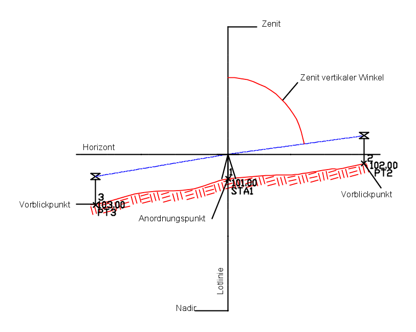

Zenith-Winkel
Punkt direkt über dem Kopf, oder Punkt, an dem die vertikale Linie eines Beobachters auf die Himmelssphäre trifft. Der entgegen gesetzte Zenith lautet Nadir.
