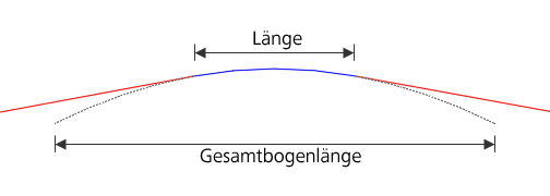

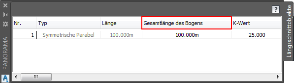

Anmerkung: Die Eigenschaft Gesamtlänge des Bogens steht im Dialogfeld Längsschnittobjekt-Ansicht und Entwurfsparameter (Längsschnitt) zur Verfügung, wenn Sie die objektbasierte Ansicht unter Entwurfswerkzeuge (Längsschnitt) verwenden.
Der Wert Gesamtlänge des Bogens zeigt die gesamte Ausrundungslänge an, während die Eigenschaft Länge die Länge des gelösten Teils der Bogengeometrie anzeigt, z. B. wenn Tangenten entlang der Bogen zugeordnet sind.
