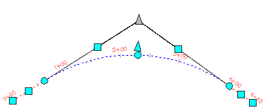

- Wählen Sie die Achse aus.
Der Griff
wird am implizierten Schnittpunkt angezeigt.

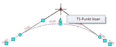

- Zeigen Sie mit dem Cursor auf den Griff
- Wählen Sie im Griffmenü die Option TS-Punkt lösen.
Die Tangenten werden bis zum Schnittpunkt erweitert, der jetzt einen
-Griff anzeigt.
