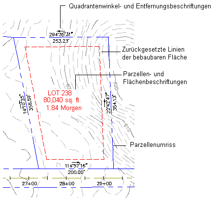

Eine Parzellenumgrenzung ist ein geschlossenes Polygon. Die Punkte, an denen sich Liniensegmente treffen, werden als Knoten bezeichnet. Es gibt zwei Segmenttypen: Linie und Bogen.
Jede Parzelle verfügt über eine Flächenbeschriftung, die sich auf die Parzelle als Ganzes bezieht. Sie können zum Auswählen der Parzelle auf die Flächenbeschriftung klicken. Eine Parzelle kann darüber hinaus über Segmentbeschriftungen verfügen sowie zugeordnete Tabellen, in denen Informationen über die Parzelle angezeigt werden. Beschriftungen können benutzerdefinierte Eigenschaftsfelder enthalten.
Jede Parzelle pflegt Daten und Informationen über ihre Segmente und Knoten sowie die enthaltene Fläche. Wenn Sie Parzellen bearbeiten, werden die Parzelleneigenschaften dynamisch aktualisiert. Wenn Sie ein Segment löschen, werden die betreffenden benachbarten Parzellen möglicherweise zusammengeführt.

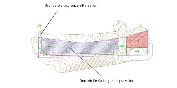

Parzellenregion vor Unterteilung in einzelne Parzellen
