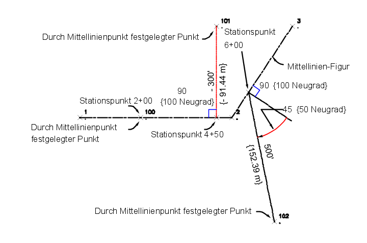

Sie können einen neuen Punkt anhand des Versatzes von einer Station auf der aktuellen Mittellinie erstellen.
CL PT (Punkt 1) [Station] (Versatz) (schiefer Winkel) (Beschreibung)

Punkt 100 befindet sich an Station 200 mit einem Versatz von Null. Punkt 101 befindet sich an Station 450 mit einem linken Versatzabstand von 91.44. Punkt 102 befindet sich an Station 600 mit einem rechten Versatzabstand von 152.4 und einem schiefen Winkel von 50.

Versatz | Optionale Komponente, die den Abstand zwischen Mittellinie und neuem Punkt angibt. Ein negativer Versatz fügt den Punkt links von der Mittellinie und ein positiver Versatz rechts von der Mittellinie ein. |
Schiefer Winkel | Optionale Komponente, die den Winkel im Uhrzeigersinn angibt, um den der Punkt von der Mittellinie aus geneigt wird, um einen nicht-lotrechten Versatz zu erstellen. Geben Sie diesen Wert in den aktuellen Winkeleinheiten ein (DMS, Grad, Dezimalgrad, Millisekunden oder Radianten). |
