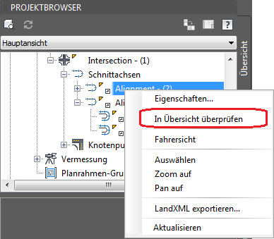

In der Sammlung Schnittachsen steht als weitere Funktion der Befehl In Übersicht überprüfen zur Verfügung.
Um diesen Befehl zu verwenden, klicken Sie mit der rechten Maustaste in der Sammlung Schnittachsen auf eine Achse, und wählen Sie In Übersicht überprüfen aus.

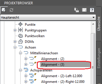

Die gleiche Achse wird automatisch in der Übersichtsstruktur unter Achsen Sammlung Mittellinienachsen angezeigt und ausgewählt. Verwenden Sie diesen Befehl, um die Position einer Schnittachse in der Übersichtsstruktur schnell zu finden.
Der Befehl In Übersicht überprüfen kann für Mittellinienachsen, Achsparallelen und Randachsen verwendet werden. Er steht in der Sammlung Schnittachsen sowie in der Sammlung Knotenpunktbereiche zur Verfügung.
