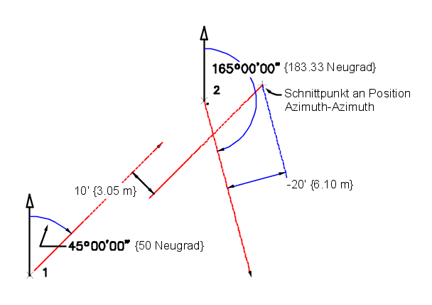

So erstellen Sie einen Azimut/Azimut-Vermessungsschnittpunkt
Sie können den Schnittpunkt von zwei unendlichen Linien von vorhandenen Punkten aus ermitteln.
Nachdem ein Schnittpunkt gefunden wurde, können Sie diesen durch Angabe einer neuen Punktnummer speichern.

Ein Schnittpunkt befindet sich zwischen dem Azimut 50.000, der von Punkt 1 mit einem Versatzabstand von 10 nach rechts gezeichnet wurde, und dem Azimut 183.3333, der von Punkt 2 mit einem Versatzabstand von 20 nach links gezeichnet wurde.

Punkt 1, Punkt 2 Vorhandene Punktkennungen, die den Anfang des Azimuts definieren.
Azimut 1, Azimut 2 Die Azimute für die Linien von den vorhandenen Punkten (Punkt 1 und Punkt 2). Azimute legen die Richtung für jeden Vektor fest und werden in den aktuellen Winkeleinheiten angegeben.
Versatz 1, Versatz 2 Versatz von den Linien. Dies hat die gleichen Auswirkungen, als ob Sie die Linien x Fuß bzw. Meter nach links oder rechts verschieben. Ein Versatz nach rechts hat einen positiven Wert und ein Versatz nach links einen negativen. Geben Sie Null an, wenn Sie keinen Versatz verwenden möchten.
