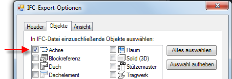

  4. Klicken Sie auf die Registerkarte Objekte, und wählen Sie die Objekte aus, die Sie in die IFC-Datei aufnehmen möchten.
    • Um Autodesk Civil 3D-Achsen und die zugehörigen Längsschnittdaten zu exportieren, stellen Sie sicher, dass das Kontrollkästchen Achse aktiviert ist. Für jede Achse wird ein einzelner Geländelängsschnitt exportiert.
      Wichtig: Autodesk Civil 3D-Achsen können mithilfe der Schemaversion 4x1 exportiert werden. Sie müssen Version 4x1 auswählen, damit Sie das Kontrollkästchen Achse auf der Registerkarte Objekte im Dialogfeld IFC-Export-Optionen aktivieren können. Wenn das Kontrollkästchen nicht aktiviert werden kann, klicken Sie auf die Registerkarte Kopfzeile und wählen Version IFC 4x1 aus.
    • Um die aus Autodesk Civil 3D-Objekten erstellten Volumenkörper zu exportieren, vergewissern Sie sich, dass das Kontrollkästchen Volumenkörper (3D) aktiviert ist.
