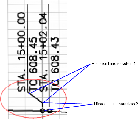

Verwenden Sie die Beschriftungshöhe-Versetzungsoptionen, um Beschriftungskonflikte in Datenbändern mit hoher Datendichte zu vermeiden. Die Versetzungsoptionen sind über die Höhenplaneigenschaften oder die AutoCAD-Eigenschaftenpalette verfügbar.
Versetzen der Beschriftungslinienhöhe
In dem folgenden Arbeitsablauf wird beschrieben, wie die Höhenplanbeschriftungen versetzt angeordnet werden und wie dieselben Konzepte auf das Einrichten der Querprofilplanbeschriftungen angewendet werden können.
  1. Klicken Sie mit der rechten Maustaste auf eine Datenbandbeschriftung, und wählen Sie Höhenplaneigenschaften.
  2. Klicken Sie im Dialogfeld Höhenplaneigenschaften auf die Registerkarte Bänder. Geben Sie die gewünschte Einstellung für Beschriftungen versetzen an.
  3. Legen Sie die Höhe der Versetzungslinien fest.
ODER
  1. Klicken Sie mit der rechten Maustaste auf eine Datenbandbeschriftung, und wählen Sie Eigenschaften.
  2. Geben Sie in der AutoCAD-Eigenschaftenpalette unter Versetzen die gewünschten Versetzungs-Beschriftungseinstellungen an.
