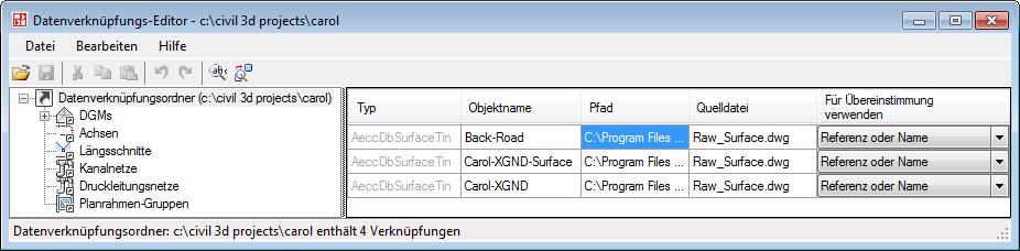

Im Datenverknüpfungs-Editor werden in der Datenstruktur auf der linken Seite alle Datenverknüpfungen im ausgewählten Projektordner angezeigt. Klicken Sie auf Datei
Datenverknüpfungsordner öffnen, um einen anderen Ordner auszuwählen.
Das Tabellenraster auf der rechten Seite zeigt die Eigenschaften jeder Datenverknüpfung an. Sie können den Objektnamen oder Pfad für jede Verknüpfung ändern und angeben, ob die Referenz (Software-ID) oder der Name des Quellobjekts verwendet werden, um eine Übereinstimmung mit der Datenverknüpfung zu erstellen.
Das Fenster Datenverknüpfungs-Editor
