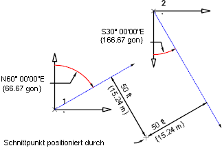

Ein Schnittpunkt befindet sich zwischen dem Quadrantenwinkel N66.6667"E, der von Punkt 1 mit einem Versatzabstand von 50 Fuß nach rechts gezeichnet wurde, und dem Quadrantenwinkel S33.3333"E, der von Punkt 2 mit einem Versatzabstand von 50 nach rechts gezeichnet wurde.

Punkt 1, Punkt 2 Vorhandene Punktkennungen, die den Anfang des Quadrantenwinkels festlegen.
Quadrantenwinkel 1, Quadrantenwinkel 2 Quadrantenwinkel für die Linien von den vorhandenen Punkten. Quadrantenwinkel legen die Richtung für jeden Vektor fest und werden in den aktuellen Winkeleinheiten angegeben.
Quadrant 1, Quadrant 2 Quadranten, in denen sich die Quadrantenwinkel befinden. Mögliche Werte: 1 (für NO), 2 (für SO), 3 (für SW) und 4 (für NW).
Versatz 1, Versatz 2 Versatz von den Linien. Dies hat die gleichen Auswirkungen, als ob Sie die Linien x Fuß bzw. Meter nach links oder rechts verschieben. Ein Versatz nach rechts hat einen positiven Wert und ein Versatz nach links einen negativen. Geben Sie Null an, wenn Sie keinen Versatz verwenden möchten.
