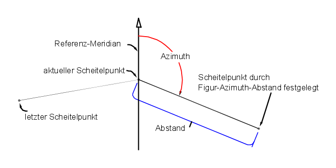

Im Folgenden wird der Befehl Azimutentfernung veranschaulicht:
Befehlssyntax
FIGURE AZ-DIST [Azimut] [Entfernung]
Befehlssynonyme
FIG ZD
Parameter Definition
Azimut Der gewünschte Azimut vom aktuellen Scheitelpunkt zum neuen Scheitelpunkt Geben Sie diesen Wert in der aktuellen Winkeleinheit der Vermessungsdatenbank ein: DMS, Neugrade, Dezimalgrade, Radianten oder Mils.
Abstand Der Abstand vom aktuellen Scheitelpunkt in dem Linienzug zum nächsten Scheitelpunkt Geben Sie diesen Wert in der aktuellen Abstandseinheit der Vermessungsdatenbank ein.
