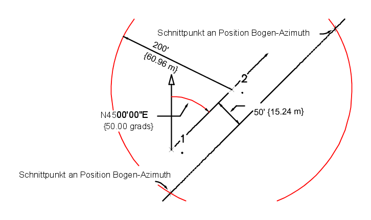

ARCAZ 2 200 1 50 50
! INTERSECTION # 1 NORTH:100.000000 EAST:385,641883
! INTERSECTION # 2 NORTH:100.000000 EAST:94,482471
Schnittpunkte befinden sich zwischen dem Bogenradius 200 bei einem Mittelpunkt an Punkt 2 und einem Azimut von 50.0000, der von Punkt 1 mit einem Versatzabstand von 50 nach rechts gezeichnet wurde.
