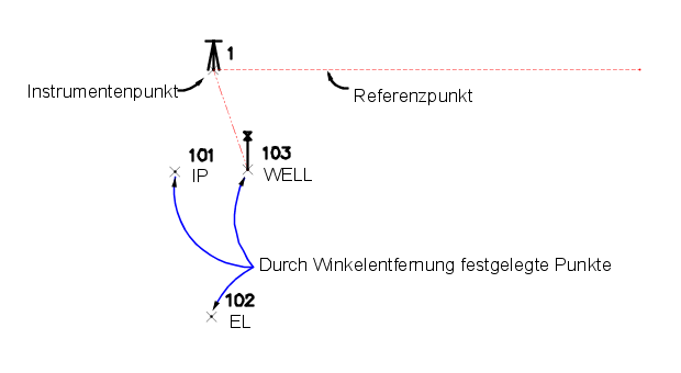

Mit dem Befehl für den Winkelabstand erstellte Punkte:
Punkt 101 wird durch eine Rechtsdrehung um einen horizontalen Winkel von 100°20'45" von der Rückseite aus und durch Anwendung eines vertikalen Winkels von 91°15'15" in einem Abstand von 100 Einheiten vom Instrumentenpunkt mit der Beschreibung IP positioniert.
Punkt 102 wird durch eine Rechtsdrehung um einen horizontalen Winkel von 90°30'30" von der Rückseite aus und durch Anwendung eines vertikalen Abstands von -1.5 Einheiten in einem Abstand von 200 Einheiten vom Instrumentenpunkt mit der Beschreibung EL positioniert.
Punkt 103 wird durch eine Rechtsdrehung um einen horizontalen Winkel von 80°20'40" und in einem Abstand von 100 Einheiten vom Instrumentenpunkt mit der Beschreibung WELL positioniert. Da für die Ermittlung der vertikalen Abweichung keine Methode angegeben wurde, beträgt die Höhe <Null>.
