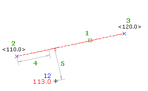

Interpoliert einen Punkt anhand eines Abstands zwischen zwei ausgewählten Punkten.
Wählen Sie ein Objekt (1) mit zwei Festpunkten (2) und (3) aus, und geben Sie dann eine Entfernung (4) und einen Abstand (Versatz) (5) an, um den Punkt zu erstellen.
