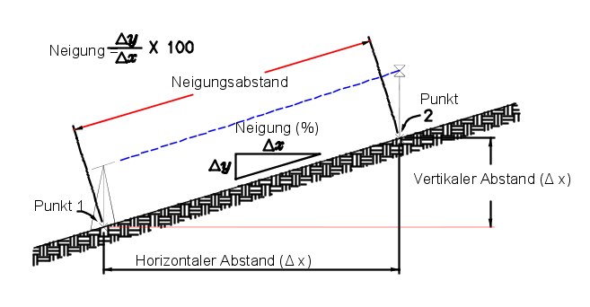

Im Folgenden wird der Befehl Neigung veranschaulicht:
Beispiel für eine Befehlszeile
Das folgende Beispiel zeigt eine gültige Eingabe mithilfe des Befehls Neigung:
NEZ 1 100 100 30.480
NEZ 2 200 200 32.004
GRADE 1 2
Neigung: 1.0776 Prozent
Dieses Beispiel zeigt die Neigung von Punkt 1 zu Punkt 2 in Prozent. Als integrierte Funktion verwendet, liefert dieser Befehl den vertikalen Winkel im aktuellen vertikalen Referenzsystem (Zenit, Nadir oder horizontal).
