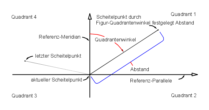

Im Folgenden wird der Befehl für die Quadrantenwinkelentfernung veranschaulicht:
Befehlssyntax
FIGURE BRG-DIST [Quadrantenwinkel] [Quadrant] [Entfernung]
Befehlssynonyme
FIG BD
Parameter Definition
Quadrantenwinkel Der gewünschte Quadrantenwinkel Geben Sie diesen Wert in der aktuellen Winkeleinheit der Vermessungsdatenbank ein: DMS, Neugrade, Dezimalgrade, Radianten oder Mils.
Quadrant Geben Sie den Quadranten mit einer der folgenden Nummern an: 1 (für NO), 2 (für SO), 3 (für SW) oder 4 (für NW).
Abstand Der gemessene Abstand vom aktuellen Scheitelpunkt bis zum neuen Scheitelpunkt Geben Sie diesen Wert in der aktuellen Abstandseinheit der Vermessungsdatenbank ein.
