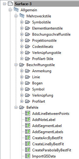

Informationen zur Sammlung Allgemein (Struktur Einstellungen)
Verwenden Sie die Sammlung Allgemein, um Mehrzweck- und Beschriftungsstile zu erstellen, die von mehr als einem Objekttyp genutzt werden können.
Haltungs- und DGM-Objekte können die Render-Stile in der Sammlung Allgemein Mehrzweckstile gemeinsam verwenden, 3D-Profilkörper und Verschneidungen können die anderen in diesem Ordner enthaltenen Stile gemeinsam verwenden.
Die Beschriftungsstile Allgemein werden von Linien, Bogen, Elementkanten und 3D-Profilkörper verwendet. Diese Sammlung enthält auch Beschriftungsstile für Kommentare, die nicht objektspezifisch sind.
Die folgende Abbildung zeigt die Sammlung Allgemein:
