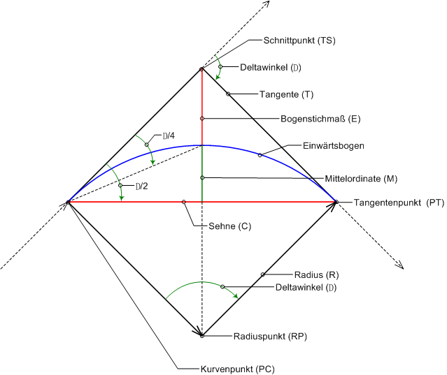

Die folgende Abbildung zeigt die Bogenparameter, die in Autodesk Civil 3D verwendet werden.

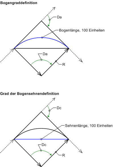

Krümmungsgraddefinition
Gibt an, ob der Krümmungsgrad auf dem Bogen oder der Sehne basiert.
  • Sehnendefinition: Gibt an, ob der Krümmungsgrad durch die Sehne bestimmt ist. Verwenden Sie diese Option, wenn es sich um den Bogen einer Schiene handelt. Bei einem Schienenbogen ergibt sich der Krümmungsgrad aus dem Winkel in der Mitte eines Kreisbogens geschnitten von einer Sehne von 100 Einheiten.
  • Bogendefinition: Gibt an, dass der Krümmungsgrad durch den Bogen bestimmt wird. Verwenden Sie diese Option, wenn es sich um den Bogen einer Straße handelt. Bei einem Straßenbogen ergibt sich der Grad des Bogens aus dem zentralen Winkel geschnitten von einem Kreisbogen von 100 Einheiten.
Die folgende Abbildung zeigt die Definition des Bogengrades für Bogen und Sehnen.
