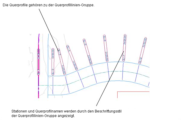

Querprofillinien kreuzen eine Achse in einem angegebenen Abstand nach links und rechts. Normalerweise werden Querprofillinien an bestimmten Stationen entlang einer horizontalen Achse erstellt.
Wenn Sie Querprofillinien entlang einer Achse erstellen, werden auch die Querprofil-Objekte für einen bestimmten Satz bestehender oder geplanter DGMs, 3D-Profilkörpermodelle oder Kanalnetze erstellt. Die Standardstile jeder Querprofillinie und die Querprofil-Objekte werden durch eine Querprofillinien-Gruppe vorgegeben. Weitere Querprofil-Objekte können zur Querprofillinien-Gruppe hinzugefügt werden, nachdem die Querprofillinien erstellt wurden. Um die Querprofile in der Zeichnung zu plotten, erstellen Sie einzelne oder mehrere Querprofilpläne.
Eine Gruppe von Querprofillinien

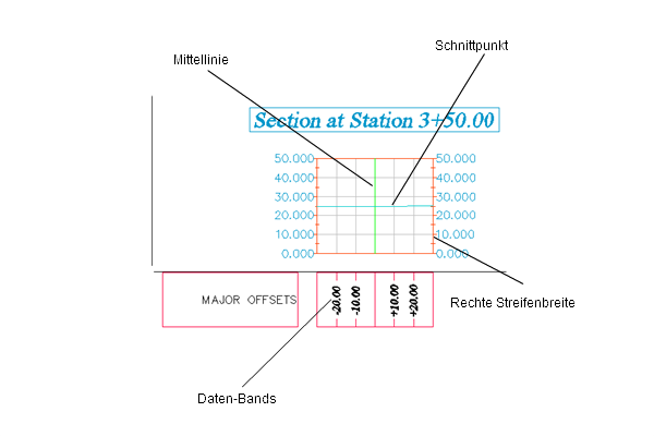

Querprofile können genauso wie Achsen und Längsschnitte mit Beschriftungssätzen versehen werden. Mit Beschriftungssätzen können Sie eine unbegrenzte Anzahl verschiedener Beschriftungstypen speichern und anwenden.
Querprofilansicht einer Querprofillinie
