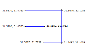

So erstellen Sie Linien durch das Festlegen von Hoch- und Rechtswerten
Die Reihenfolge der Aufforderungen wird durch die Umgebungseinstellungen für transparente Befehle gesteuert.
  1. Klicken Sie auf Registerkarte StartGruppe ZeichnenDropdown-Liste LinieLinie durch Hochwert/Rechtswert erstellen Finden
  2. Geben Sie einen Hochwert ein.
  3. Geben Sie einen Rechtswert ein.
    Anmerkung: Die Reihenfolge, in der Sie zur Eingabe von Hoch- und Rechtswerten aufgefordert werden, wird durch die Einstellung des transparenten Befehls Rechtswert dann Hochwert eingeben gesteuert, die sich im Dialogfeld Zeichnungseinstellungen auf der Registerkarte Umgebungseinstellungen befindet.
  4. Fahren Sie mit der Eingabe von Rechts- und Hochwerten fort, um die Liniensegmente zu definieren. Alternativ können Sie die ESC-Taste drücken, um zur Eingabeaufforderung Linie zurückzukehren, wo Sie anhand zusätzlicher Optionen die Linie definieren können.
