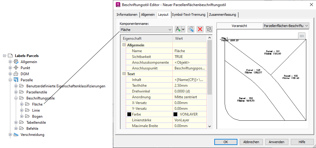

Beschriftungsstile können Text, Blöcke, Linien, Marker und Führungen enthalten. Sie können im Dialogfeld Beschriftungsstil-Editor eine Vorschau ihrer Darstellung anzeigen (siehe folgende Abbildung):
Voransicht von benutzerdefiniertem Beschriftungsstil für Parzellenfläche
