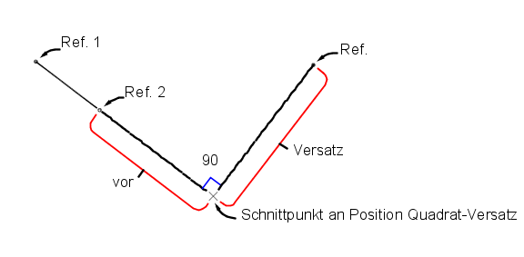

    Autodesk Civil 3D ermittelt den Versatzabstand des (in Schritt 5 eingegebenen) Punktes anhand der Linie, die durch die ersten beiden Punkte verläuft. Sie erhalten so einen bekannten Seitenabstand und zwei bekannte Seitenrichtungen. Mit diesen Informationen berechnet Autodesk Civil 3D die Ränder eines Quadrats und erzeugt die Ecke des quadratischen Versatzes von der (in Schritt 3 und 4 erstellten) Linie im gleichen Abstand wie der in Schritt 5 eingegebene Punkt.

In diesem Beispiel wird der Punkt ermittelt, der einen rechten Winkel zwischen der Linie von Punkt 302 zu Punkt 303 und Punkt 501 bildet.
