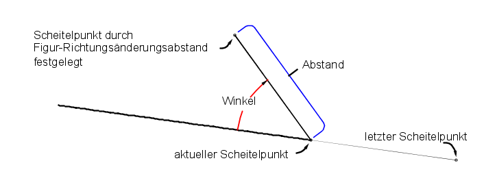

Sie können einen Linienzugscheitelpunkt mithilfe von Abschrägungswinkel und -entfernung erstellen. Der Abschrägungswinkel wird im Uhrzeigersinn vom aktuellen Azimut gezogen. In dem Linienzug müssen mindestens zwei Scheitelpunkte vorhanden sein, um diesen Befehl anwenden zu können.

Im Folgenden wird der Befehl für die Abschrägungsentfernung veranschaulicht:
Befehlssyntax
FIGURE DEFL-DIST [Winkel] [Entfernung]
Befehlssynonyme
FIG DD
Parameter Definition
Winkel Im Verhältnis zum neuen Scheitelpunkt gemessener Abschrägungswinkel. Geben Sie diesen Wert in der aktuellen Winkeleinheit der Vermessungsdatenbank ein: DMS, Neugrade, Dezimalgrade, Radianten oder Mils.
Abstand Der Abstand vom aktuellen Scheitelpunkt in dem Linienzug Geben Sie diesen Wert in der aktuellen Abstandseinheit der Vermessungsdatenbank ein.
