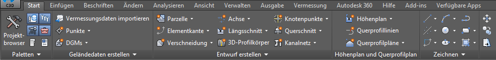

Es gibt zwei grundlegende Arten von Registerkarten auf der Multifunktionsleiste: statisch und kontexabhängig
Statische Registerkarten auf der Multifunktionsleiste
Statische Multifunktionsleisten-Registerkarten werden immer angezeigt, wenn die Multifunktionsleiste aktiviert ist.

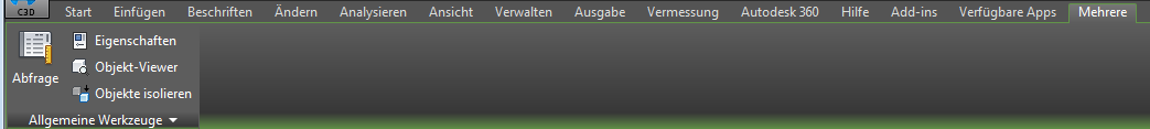

Multifunktionsleisten-Registerkarten bei Auswahl mehrerer Objekte
Wenn mehrere Arten von Objekten gleichzeitig ausgewählt werden, wird die kontextabhängige Registerkarte Mehrere in der Multifunktionsleiste angezeigt. Wenn Sie z. B. sowohl ein Kanalnetzobjekt als auch ein Achsobjekt auswählen, wird die kontextabhängige Registerkarte Mehrere eingeblendet.
