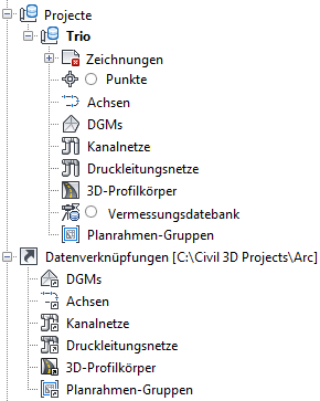

Übersichtssammlungen für Projekte
Die Abbildung zeigt die Sammlungen für ein Vault-Projekt namens Trio und ein Datenverknüpfungsprojekt namens Arc. Beide Projekte werden aus der Standard-Projektvorlage erstellt. Folglich enthalten sie identische Sammlungen von DGMs, Achsen und anderen Objekten, die in mehreren Zeichnungen referenziert werden können.
Sie können mehrere Projekte im selben Arbeitsordner speichern. Der Vorgabespeicherort des Arbeitsordners für Datenverknüpfungsprojekte lautet: C:\Civil 3D Projects und für Vault-Projekte Documents\Vault.
In der Sammlung Projekte können mehrere Vault-Projekte angezeigt werden. Bei Datenverknüpfungsprojekten wechseln Sie von einem Projekt zum anderen, indem Sie den Ordner mit Datenverknüpfungen wechseln.
Auf die meisten Befehle zum Projektmanagement können Sie zugreifen, indem Sie mit der rechten Maustaste auf bestimmte Objekte in den Projektsammlungen in der Übersichtsstruktur klicken.
