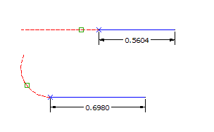

So erstellen Sie Linien vom Ende eines Objekts aus
Die Linie wird ab dem Ende des Objekts gezeichnet, das dem Auswahlpunkt am nächsten liegt. Geben Sie eine Entfernung an, indem Sie zwei Punkte auswählen oder einen Wert eingeben. Die Linie, die ab dem Ende eines Bogens gezeichnet wird, wird als Tangente gezeichnet.
  1. Klicken Sie auf Registerkarte StartGruppe ZeichnenDropdown-Liste LinieLinie von Objektende erstellen Finden
  2. Wählen Sie den Bogen oder das Linienobjekt, von dem aus die Linie verlängert werden soll.
  3. Geben Sie eine Entfernung an, indem Sie in die Zeichnung klicken oder eine Entfernung eingeben.
