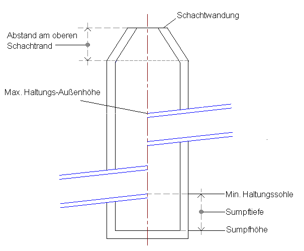

In Autodesk Civil 3D haben Abwasserkanalschächte ein integriertes Größenveränderungsverhalten, das steuert, wie weit Sie die Schachtwandung, angeschlossenen Haltungen und die Schacht-/Bauwerkssohle nach oben und unten verschieben können.
Wenn Sie beispielsweise die oberste Haltungssohle nach oben verschieben und so die Höhe bis zum obersten Punkt des Schachts (die Schachtwandung) reicht, wird die Schachtwandung automatisch nach oben verschoben. Dadurch wird sichergestellt, dass die Haltung unterhalb der lichten Höhe des vertikalen Kanals mit dem Schacht verbunden bleibt. Das Größenveränderungsverhalten stellt sicher, dass der Abwasserkanalschacht die Rahmenhöhe und die Konushöhe beibehält und die lichte Höhe des vertikalen Kanals oben im Schacht berücksichtigt wird, sodass keine Haltungen in diesem Teil des Schachts angeschlossen werden.
Wenn Sie versuchen, eine angeschlossene Haltung in die lichte Höhe des vertikalen Kanals im Schacht zu verschieben, wird das obere Ende des Schachts (die Schachtwandung) automatisch nach oben verschoben.
Dies ist nur ein Beispiel für das Größenveränderungsverhalten von Abwasserkanalschächten. Andere steuern, wie weit Sie die Schachtwandung oder Sumpftiefe des Abwasserkanalschachts nach oben oder unten verschieben können.

Verschieben der Schachtwandung
Wenn die Schachtwandung eines Abwasserkanalschachts (oberes Schachtende) nach oben verschoben wird, wird die Schachtwandung einfach auf die neue Höhe gesetzt. Die angeschlossenen Haltungen und Sohlhöhen bleiben unverändert.
Wenn Sie versuchen, die Schachtwandung eines Abwasserkanalschachts nach unten auf eine Höhe zu verschieben, die die lichte Höhe des vertikalen Kanals unterschreitet, ist dies nicht möglich. Die Schachtwandung muss sich immer über der lichten Höhe des vertikalen Kanals befinden.
Verschieben von angeschlossenen Haltungen
Wenn eine Haltung, die an einen Abwasserkanalschacht angeschlossen ist, nach oben verschoben wird und dadurch in die lichte Höhe des vertikalen Kanals eindringt, wird das obere Ende des Schachts (die Schachtwandung) automatisch nach oben verschoben, sodass die Haltung außerhalb der lichten Höhe des vertikalen Kanals liegt. In diesem Fall ändert sich die Deckelhöhe des Schachts (Verschiebung nach oben).
Wenn Sie die Haltung nach oben verschieben, ohne dass sie in die lichte Höhe des vertikalen Kanals eindringt, wird nur die Haltung nach oben verschoben, der Rest des Schachts bleibt unverändert. In diesem Fall ändert sich die Deckelhöhe des Schachts nicht.
