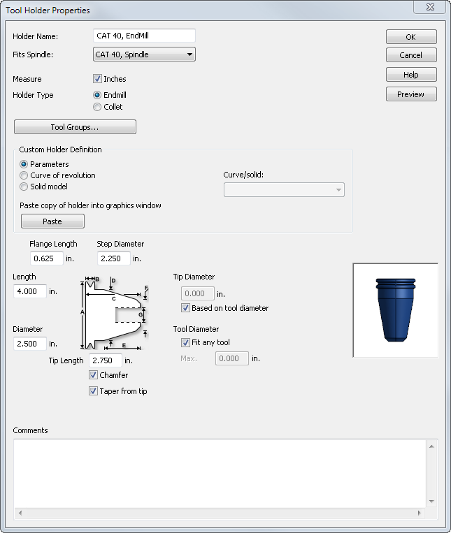

Formular 'Werkzeughalter-Eigenschaften'
Mit dem Formular Werkzeughalter-Eigenschaften können Sie Werkzeughalter erstellen, betrachten und ändern.
Klicken Sie, damit das Formular Werkzeughalter-Eigenschaften angezeigt wird, auf Neuen Werkzghalter erstellen oder auf Werkzeughalter-Definition ändern auf der Halter-Registerkarte des Formulars Fräswerkzeug-Eigenschaften oder des Formulars Spindeln und Werkzeughalter.
Haltername - Jeder Werkzeughalter muss einen eindeutigen Namen besitzen.
Messen - Wählen Sie das Kontrollkästchen Zoll aus, wenn die Werkzeughalterbemaßungen in Zoll vorliegen. Lassen Sie das Kontrollkästchen für metrische Einheiten deaktiviert.
Haltertyp — Halter können vom Typ Schaftfräser oder Metallring sein. Der wichtigste Unterschied zwischen diesen beiden Haltertypen besteht darin, dass Aufnahmen an eine Reihe von Werkzeugdurchmessern angepasst werden können.
Werkzeuggruppen — Diese Schaltfläche zeigt eine Liste von Werkzeugtypen an, die diesen Halter verwenden.
Rohteilprofil - Wählen Sie diese Option und im Menü ein Profil zur Beschreibung der Form aus, wenn Sie eine benutzerdefinierte Halterform erstellen möchten. Dieses Profil muss in der XZ-Ebene liegen und ein Endpunkt muss sich am Nullpunkt befinden.
Volumenmodell - Wenn Sie ein Volumen für eine benutzerdefinierte Halterform verwenden möchten, wählen Sie diese Option und dann ein Volumen im Menü aus.
Fügt Kopie des Halters in Grafikfenster ein - Mit der Schaltfläche Einfügen können Sie einen Satz von Linien und Bögen für die aktuelle Halterform in das Grafikfenster kopieren. Dies kann beim Zeichnen einer benutzerdefinierten Halterform hilfreich sein.
Spitzendurchmesser — Dies ist der Außendurchmesser des Halters an der Spitze für Aufnahmen. Es ist vorteilhaft, den Spitzendurchmesser für Schafthalter auf Basierend auf Werkzeugdurchmesser einzustellen, sodass der Halter so eingestellt ist, dass es sich an ein Werkzeug anpasst.
WKZ-Ø — Der Durchmesser des Werkzeugs. Für Aufnahmen kann hier ein minimaler und ein maximaler Wert festgelegt werden, um der tatsächlichen Aufnahme möglichst genau zu entsprechen. Bei Auswahl der Option Jedes mögliche Werkzeug anpassen, wird der Durchmesser an jedes Werkzeug angepasst, dessen Durchmesser kleiner ist als der Spitzendurchmesser.
Abmessungen — Die anderen Abmessungen des Halters zeigt die folgende Abbildung.
Bemaßungen für Schaftfräser-Werkzeughalter:
Flanschlänge
Stufendurchmesser
Spitzendurchmesser
Werkzeug-Ø
Spitzenlänge
Länge
Ø
Bemaßungen für Spannzangen-Werkzeughalter:
Flanschlänge
Stufendurchmesser
Spitzendurchmesser
Werkzeug-Ø
Spitzenlänge
Länge
Ø
Angewinkelter Kopf — Wählen Sie diese Option aus, wenn Sie einen rechtwinkligen Werkzeughalter erstellen möchten. Diese Option ist nur verfügbar, wenn Sie ein Volumen verwenden, das die Halterform beschreibt.
Seitenwinkel — Wählen Sie aus, ob das Werkzeug über eine Variable oder einen Fixierten Seitenwinkel verfügt. Geben Sie, wenn Fixiert ausgewählt ist, den Winkel in Grad ein.
