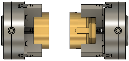

Um ein Bauteil von der Hauptspindel zu einer Gegenspindel zu übertragen, verwenden Sie die beiden Befehle. Wenn Sie jedoch keine vollständige Übertragung durchführen, verwenden Sie eventuell nur eine der Funktionen. Außerdem können Sie sie verwenden, um das Bauteil während eines Drehen-Abstechen(Abschneiden)-Vorgangs zu fixieren. Sobald Sie wissen, wie beide Vorgänge ausgeführt werden, können Sie jede Funktion entsprechend Ihren Anforderungen nutzen.

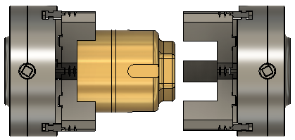

Beispiel für einen gängigen Arbeitsablauf für die Rohteilübertragung
| Die Spannzange/das Futter der sekundären Spindel wird gedehnt. |
| Die Spannvorrichtung wird auf die Spanntiefe eingeführt, und das Bauteil wird gegriffen. |

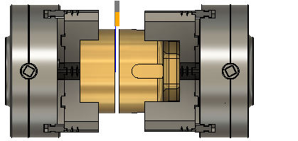

| Wenn es sich um einen Stangenvorschub-Vorgang handelt, kann ein Drehen-Abstechen-Werkzeugweg verwendet werden, um das Bauteil abzuschneiden. |
| Mit Sekundäre Spindel - Zurück kehren Sie zurück zur Ausgangsposition. |

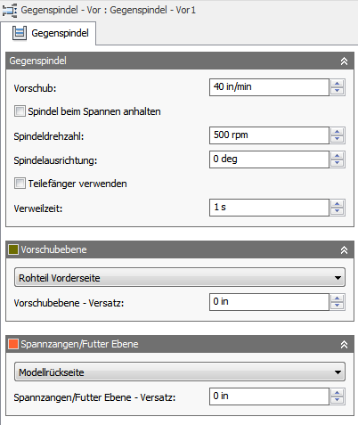

Mit dieser Funktion wird die Gegenspindel nach oben zur Hauptspindel bewegt, bis der Sicherheitsabstand erreicht wird, in die Tiefe eingeführt und am Bauteil festgeklemmt. Dies ist der erste Teil einer Bauteilübertragung.
| Spannzange/Futter Sekundäre Spindel | |
Zugriff: |
Multifunktionsleiste:
Registerkarte CAM
Gruppe Drehen
Einstellungen auf der Registerkarte Geometrie
Sobald die Gegenspindel auf die Vorschubebene (Abstand) bewegt wurde, ist dies der Vorschub zum Verschieben auf die Spannvorrichtungsebene (endgültige Tiefe zum Greifen des Bauteils).
Erzwingt das Anhalten der Spindel während des Spannprozesses.
Wenn die Spindel nicht angehalten wird, können Sie die Drehzahl (UPM) für die Synchronisierung der beiden Spindeln festlegen.
Ermöglicht Ihnen das Erstellen einer Winkelverschiebung für die 0°-Referenzposition des Bauteils. Geben Sie einen Winkel ein, um die zweite Spindelreferenz zu verschieben.
Aktivieren Sie diese Option, um den Bauteilfänger zu aktivieren. Nur verfügbar, wenn Ihre Maschine über einen Bauteilfänger verfügt und Ihr Postprozessor Bauteilfänger unterstützt.
Geben Sie eine Verweilzeit für den Vorgang ein.

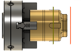

Dies ist die Position, auf die die Spannvorrichtung im Eilgang bewegt wird, bevor sie in die Spannposition einfährt. Die Vorschubebene wird orange dargestellt.
Legen Sie diese Höhe zum Steuern der Referenzposition für den Versatz fest.
Legt den Abstand für die Verschiebung der Vorschubebene fest.
Dies ist die Position, auf die die Spannvorrichtung bewegt wird, bevor das Bauteil festgespannt wird. Die Spannzangen-/Futter-Ebene wird grün dargestellt.
Legt den Abstand für die Verschiebung der Spannzangen-/Futter-Ebene fest.

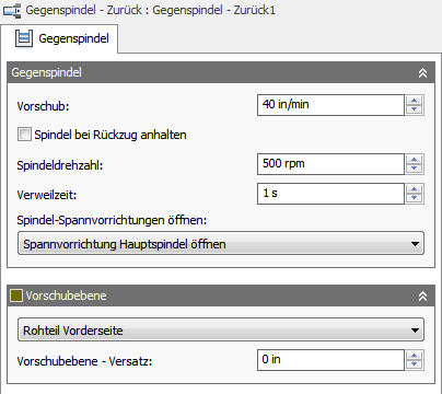

Mit dieser Funktion wird die Gegenspindel zurück auf die normale Ausgangsposition bewegt. Dies ist der zweite Teil einer Bauteilübertragung.
| Sekundäre Spindel - Zurück | |
Zugriff: |
Registerkarte CAM
Gruppe Drehen
Sekundäre Spindel - Zurück - Einstellungen
Sobald die Gegenspindel-Spannvorrichtung geschlossen wurde, ist dies der Vorschub für den Rückzug auf die Vorschubebene.
Legt die Bedingungen der Spannvorrichtungen während des Rückzugsprozesses fest.
Dies ist die Position, auf die die Spannvorrichtung bewegt wird, bevor sie zur Ausgangsposition zurückkehrt.
