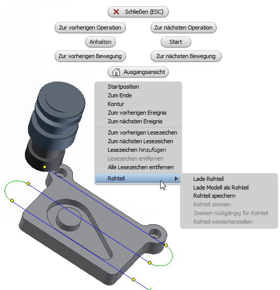

Wenn der Simulationsmodus aktiv ist, können Sie mit der rechten Maustaste in das Grafikfenster klicken, um das Minimenü des Simulations-Players anzuzeigen. Sechs Minimenüknoten verdoppeln die Optionen im Simulations-Player. Folgende Optionen stehen zur Verfügung:
Vorherige Operation
Nächste Operation
Pause
Wiedergabe
Vorherige Bewegung
Nächste Bewegung
Anmerkung: Mit zwei zusätzlichen Minimenüknoten können Sie die Ausgangsansicht anzeigen und/oder die Simulation Schließen.
Verschiedene andere Optionen werden im Überlaufmenü direkt unterhalb des Minimenüs angezeigt.
- Kontur - Bei Auswahl von Kontur wird die Simulation in einer Endlosschleife wiedergegeben. Klicken Sie zum Abbrechen der Wiedergabe der Endlosschleife mit der rechten Maustaste in das Grafikfenster, und wählen Sie Schleife erneut aus dem Überlaufmenü.
- Zum vorherigen Ereignis - Ein Ereignis ist definiert als eine Kollisionserkennung, die auf der Zeitachse des Simulations-Players unten im Grafikfenster angezeigt wird.
Zum nächsten Ereignis
Informationen über Lesezeichen an Werkzeugwegpositionen
Sie können mithilfe der anderen Optionen im Überlaufmenü des Minimenüs im Simulations-Player auch Lesezeichen zu einer Werkzeugwegposition hinzufügen, diese anzeigen und entfernen. Die Optionen umfassen:
- Vorheriges Lesezeichen - Wechselt zum vorherigen Lesezeichen im Werkzeugweg.
- Nächstes Lesezeichen - Wechselt zum nächsten Lesezeichen im Werkzeugweg.
- Lesezeichen hinzufügen - Fügt ein Lesezeichen am aktuellen Werkzeugweg hinzu. Beachten Sie, dass alle hinzugefügten Lesezeichen automatisch gelöscht werden, wenn Sie einen Vorgang neu generieren.
- Lesezeichen entfernen - Entfernt das aktuelle Lesezeichen.
- Alle Lesezeichen entfernen - Entfernt alle Lesezeichen.
Lesezeichenoptionen des Minimenü im Simulations-Player. Die sechs gelben Kreise im Werkzeugweg zeigen vorhandene Lesezeichen an.
Hinweis: Das Hinzufügen von Lesezeichen zu einem Werkzeugweg kann vor der Übermittlung von Feedback an das Autodesk HSM-Team sehr hilfreich sein. Diese Vorgehensweise hilft uns, wenn Sie eine Frage zu einem bestimmten Teil eines Werkzeugwegs haben.
Weitere Rohteil-Optionen des Minimenüs im Simulations-Player
Zusätzliche Überlaufoptionen des Minimenüs sind verfügbar, wenn Sie während der Simulation den Rohteilmodus Standard auswählen.
Vorgabegemäß verwendet die Rohteilsimulation das im Setup definierte Rohteil. Wenn Sie nur überprüfen möchten, ob Ihr Bauteil Vertiefungen enthält, besteht die schnellste Lösung in der Verwendung des Setup-Modells als Anfangsrohteil. Mit Autodesk HSM können Sie dies tun, ohne dass Einstellungen geändert werden, indem Sie Modell als Rohteil laden aus dem Überlaufmenü des Simulations-Player-Minimenü wählen. Sie können zum Setup-Rohteil zurückkehren, indem Sie Rohteil wiederherstellen aus demselben Menü wählen.
Das aktuelle Rohteil kann in eine Stereolithografie-Datei (.stl) exportiert werden, indem Sie Rohteil speichern aus dem Überlaufmenü wählen, wenn die Animation nicht ausgeführt wird.
Das Anfangsrohteil kann aus einer STL-Datei mithilfe der Überlaufmenüoption
Rohteil laden geladen werden.
Wichtig: Die STL-Datei muss geschlossen sein (d. h. keine Lücken aufweisen) und darf sich nicht selbst überschneiden.
