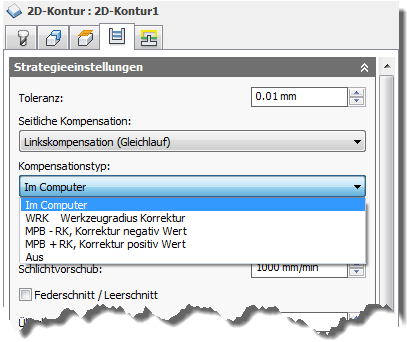

Sie können den Typ der durchgeführten Kompensation im Dropdown-Menü Kompensationstyp auf der Registerkarte Strategieeinstellungen im Dialogfeld 2D-Kontur auswählen.
Ändern des Kompensationstyps
