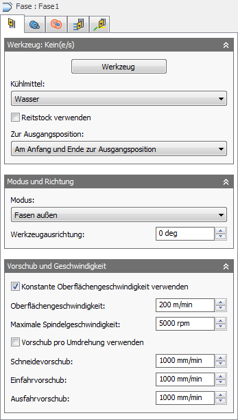

Werkzeug
Wählen Sie ein Werkzeug aus der Bibliothek aus, oder erstellen Sie ein neues Werkzeug.
Kühlmittel
Wählen Sie den Kühlmitteltyp aus, der zusammen mit dem Werkzeug verwendet werden soll. Die Ausgabeoptionen variieren je nach Maschinenfunktionen und -Postprozessor-Konfiguration.
Reitstock verwenden
Ein Reitstock kann verwendet werden, um das offene Ende des Werkstücks zu unterstützen. Dies ist besonders dann sinnvoll, wenn das Werkstück relativ lang und dünn bzw. groß und schwer ist. Wenn Sie keinen Reitstock verwenden, biegt sich das Werkstück beim Schneiden möglicherweise durch, was zu einer unzureichenden Oberflächenbeschaffenheit (Rattern) und Ungenauigkeiten führt.
Damit diese Option wirksam wird, benötigt Ihre Maschine einen programmierbaren Reitstock, und Ihr Postprozessor muss so konfiguriert werden, dass der für Ihre spezielle Maschine erforderliche Code geschrieben wird. Nach der Konfiguration gibt der Postprozessor am Anfang des Vorgangs den entsprechenden Code zum Erweitern des Reitstocks nach vorne und am Ende des Vorgangs zum Verkürzen des Reitstocks nach hinten aus.
Zurück zum Start
Die Ausgangsposition ist ein Rückzugspunkt auf der Z-Achse relativ zum definierten Arbeitskoordinatensystem (WKS). Das WKS wird im Dialogfeld Einrichten auf der Registerkarte Einrichten definiert.
Sie können das Werkzeug zwingen, vor Beginn der Operation oder sobald die Operation abgeschlossen ist zur Ausgangsposition zu gehen. Normalerweise wird das Werkzeug immer auf der X-Achse aus dem Rohteil herausgezogen, bis es die Sicherheitshöhe erreicht. Anschließend kehrt es an die Ausgangsposition auf der Z-Achse zurück. Wenn Sie für mehrere hintereinander ausgeführte Vorgänge dasselbe Werkzeug verwenden, können Sie mit diesen Optionen überflüssige Bewegungen reduzieren und dafür sorgen, dass das Werkzeug nicht in die Ausgangsposition zurückkehrt.
Nicht zur Ausgangsposition
Das Werkzeug startet an der Sicherheitshöhe über der ersten Schnittposition. Wenn der Vorgang abgeschlossen ist, bleibt das Werkzeug über der letzten Bewegungsposition an der Sicherheitshöhe stehen.
Am Anfang zur Ausgangsposition
Das Werkzeug startet am Schnittpunkt der Sicherheitshöhe und der Ausgangsposition. Wenn der Vorgang abgeschlossen ist, bleibt das Werkzeug über der letzten Bewegungsposition an der Sicherheitshöhe stehen.
Am Ende zur Ausgangsposition
Das Werkzeug startet an der Sicherheitshöhe über der ersten Schnittposition. Wenn der Vorgang abgeschlossen ist, kehrt das Werkzeug zum Schnittpunkt der Sicherheitshöhe und der Ausgangsposition zurück.
Am Anfang und Ende zur Ausgangsposition
Das Werkzeug startet und endet am Schnittpunkt der Sicherheitshöhe und der Ausgangsposition.
Drehen-Modus
Legt fest, ob die Bearbeitung mit dem Werkzeug am Außendurchmesser oder Innendurchmesser erfolgt. Außerdem kann die Annäherungs-/Rückzugsrichtung gesteuert werden.
Fasen außen (oben) - Fasen innen (unten)
Werkzeugorientierung
Sie können die Richtung ändern, in die das Werkzeug zeigt. Dies ist besonders dann hilfreich, wenn der Revolver der Drehmaschine über eine programmierbare B-Achse verfügt. Ihr Postprozessor muss dafür die Nachbearbeitung von diesem Wert aus unterstützen. Sie können das Werkzeug jedoch einfach im Revolver/Halter in einem bestimmten Winkel festlegen.
Werkzeugausrichtung 45 Grad
Werkzeugausrichtung 90 Grad
Konstante Oberflächengeschwindigkeit verwenden
Aktivieren Sie diese Option, um die Spindelgeschwindigkeit automatisch anzupassen, sodass die Oberflächengeschwindigkeit zwischen dem Werkzeug und dem Werkstück beim Ändern des Schneidedurchmessers konstant bleibt. Konstante Oberflächengeschwindigkeit wird auf den meisten Maschinen mit G96 angegeben.
Anmerkung: Weitere Informationen finden Sie im Autodesk HSM-Hilfethema: Info über Drehen - Vorschübe und Geschwindigkeiten.
Schnittgeschwindigkeit
Die Schnittgeschwindigkeit, ausgedrückt als die Geschwindigkeit des Werkzeugs auf der Oberfläche des Bauteils. Je nach aktueller Einstellung der Einheiten ausgedrückt als Ft/min oder m/min.
Spindeldrehzahl
Die Drehzahl der Spindel
Maximale Spindeldrehzahl
Gibt die maximal zulässige Spindelgeschwindigkeit bei Verwendung einer konstanten Oberflächengeschwindigkeit an.
Vorschub pro Umdrehung verwenden
Aktivieren Sie diese Option, um von Entfernung über Zeit (Zoll/min oder mm/min) zu Vorschub pro Umdrehung (IPR oder MMPR) zu wechseln. Durch diese Art des Vorschubs wird unabhängig von der Spindeldrehzahl eine konstante Kopfspanungsdicke generiert.
Schnittvorschub
Der bei Schnittbewegungen verwendete Vorschub Die Eingabe basiert auf der Einstellung Vorschub pro Umdrehung verwenden und den aktuellen Einheiten.
Einfahrvorschub
Der bei der Einfahrt in eine Schnittbewegung verwendete Vorschub Die Eingabe basiert auf der Einstellung Vorschub pro Umdrehung verwenden und den aktuellen Einheiten.
Ausfahrvorschub
Der bei der Ausfahrt aus einer Schnittbewegung verwendete Vorschub Die Eingabe basiert auf der Einstellung Vorschub pro Umdrehung verwenden und den aktuellen Einheiten.

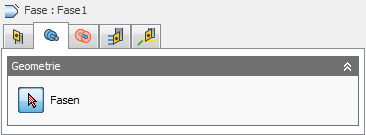

Fasen
Verwenden Sie die Auswahlschaltfläche Fasen, um eine oder mehrere kreisförmige Kanten für das Erstellen von Fasen auszuwählen.
Kantenauswahl blau dargestellt

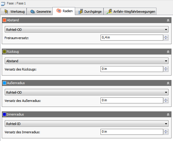

Abstand
Diese Option wird in Orange angezeigt und steuert den Radius, zu dem das Werkzeug zu Beginn bzw. am Ende des Werkzeugwegs im Eilgang bewegt wird. Bei der AD-Bearbeitung befindet sich diese Position außerhalb des Bauteils. Bei der ID-Bearbeitung befindet sich diese Position an einem Innenrohr oder einer Bohrung. Das Werkzeug wird von dieser Position aus angenähert bzw. auf diese Position zurückgezogen.
Diese Option wird in Orange angezeigt und legt die Referenzposition des Abstandsradius fest. Die Referenz kann sich auf das Rohteil, das Modell, einen bestimmten Radius, Durchmesser oder auf eine der anderen radialen Positionen beziehen. Diese Referenzposition kann mit einem positiven oder negativen Versatzwert verschoben werden.
Anmerkung: Der Abstandsradius muss gleich oder größer als der Rückzugsradius, Außenradius und Innenradius sein, um einen gültigen Werkzeugweg zu generieren.
Versatz
Verwenden Sie diesen Versatz, um die Position relativ zum oben ausgewählten Referenzpunkt zu versetzen. Sie können bei Bedarf Anpassungen in positiver oder negativer Richtung vornehmen.
    Beim Außendrehen
  • In diesem Beispiel:
  • Äußere(r/s) = Rohteil-OD (Modell + 1 mm Rohteil)
  • Rückzug = Äußere(r/s) + 5 mm Versatz
  • Abstand = Rückzug + 5 mm Versatz
    Beim Innendrehen
  • Innere(r/s) = Ausgewählte ID-Fläche (Auswahl)
  • Rückzug = Innere(r/s) -0.120 Zoll Versatz
  • Abstand = Rückzug -0.260 Zoll Versatz
Rückzug
Diese Option wird in Dunkelgrün dargestellt und steuert die Position über der Fläche, die Sie bearbeiten möchten. Dies ist der Radius, auf den das Werkzeug zwischen Schnitten zurückgezogen wird.
Diese Option wird in Dunkelgrün dargestellt und legt die Referenzposition für den Rückzug fest. Die Referenz kann sich auf das Rohteil, das Modell, einen bestimmten Radius, Durchmesser oder auf eine der anderen radialen Positionen beziehen. Diese Referenzposition kann mit einem positiven oder negativen Versatzwert verschoben werden.
Versatz
Selbe Funktion wie der oben dargestellte Freiraumversatz.

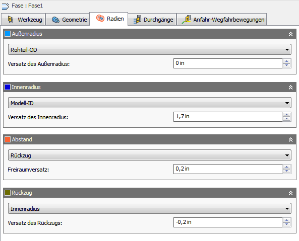

Außenradius
Diese Option wird in Hellblau dargestellt und definiert die maximale radiale Begrenzung des Schnittbereichs. Bei der Außendurchmesser-Bearbeitung (AD-Bearbeitung) wird mit Außenradius die äußere Rohteilfläche definiert, die Sie bearbeiten möchten. Bei der Innendurchmesser-Bearbeitung (ID-Bearbeitung) wird mit Außenradius die maximale Tiefe für den Schnittbereich gesteuert.
Beim Außendrehen
Beim Innendrehen
Diese Option wird in Hellblau dargestellt und legt die Referenzposition für den Außenradius fest. Die Referenz kann sich auf das Rohteil, das Modell, einen bestimmten Radius, Durchmesser oder auf eine der anderen radialen Positionen beziehen. Diese Referenzposition kann mit einem positiven oder negativen Versatzwert verschoben werden.
Versatz
Innenradius
Diese Option wird in Dunkelblau dargestellt und definiert die minimale radiale Begrenzung des Schnittbereichs. Bei der Außendurchmesser-Bearbeitung (AD-Bearbeitung) wird mit Innenradius die maximale Tiefe für den Schnittbereich gesteuert. Bei der Innendurchmesser-Bearbeitung (ID-Bearbeitung) wird mit Innenradius die innere Rohteilfläche definiert, die Sie bearbeiten möchten.
Beim Außendrehen
Beim Innendrehen
Diese Option wird in Dunkelblau dargestellt und legt die Referenzposition für den Innenradius fest. Die Referenz kann sich auf das Rohteil, das Modell, einen bestimmten Radius, Durchmesser oder auf eine der anderen radialen Positionen beziehen. Diese Referenzposition kann mit einem positiven oder negativen Versatzwert verschoben werden.
Entspricht den Optionen für Von beim Außenradius, wie oben dargestellt.
Versatz

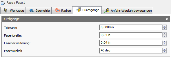

Fasenbreite
Die (zusätzliche) Breite der Fase Für Kanten, die nicht bereits gefast sind, ist dies die endgültige Breite der Fase. (Abbildung unten)
Wenn Sie eine Kante auswählen, die bereits über eine Fase verfügt, ist dies der Wert für das zusätzliche Fasen der Kante.
Fasenerweiterung
Entfernung, um die der Fasen-Schneidedurchgang über die Fasenkante hinaus erweitert werden soll. (Abbildung unten)
Fasenwinkel
Der von der Z-Achse aus gemessene Fasenwinkel (Abbildung unten)
Dargestellt von links nach rechts: Erweiterung - Fasenbreite - Winkel

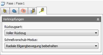

Rückzugsart
Steuert, wie das Werkzeug nach jedem Schnittdurchgang auf den Abstandsdurchmesser zurückgezogen wird, oder ob es nur ein kurzes Stück vom Werkstück zurückgezogen wird. Der Abstand wird durch den Wert für Sicherheitsabstand bestimmt.
Voller Rückzug - Das Werkzeug wird am Ende des Durchgangs vollständig bis zur Rückzugshöhe zurückgezogen, bevor es über den Startpunkt des nächsten Durchgangs bewegt wird. Minimaler Rückzug - Das Werkzeug wird gerade nach oben auf die niedrigste freie Höhe (zuzüglich eines eventuell angegebenen Sicherheitsabstands) über dem Werkstück bewegt.
Schnellvorschub-Modus
Gibt an, wann Eilgang-Bewegungen als echte Eilgang-Bewegungen (G0) und wann als Schnellvorschub-Bewegungen (G1) ausgegeben werden sollen.
Dieser Parameter wird gewöhnlich festgelegt, um Kollisionen bei Eilgängen auf Maschinen zu vermeiden, die Führungsverlängerungsbewegungen im Eilgang durchführen.
Schnellvorschub
Der zu verwendende Vorschub für als G1 statt als G0 ausgegebene Eilgang-Bewegungen
