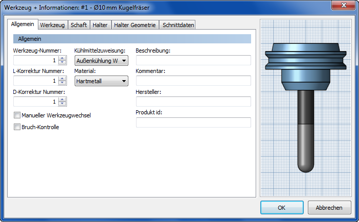

Einstellungen auf der Registerkarte Allgemein
Werkzeugnummer:
Die zum Auswählen des Werkzeugs auf der CNC-Maschine verwendete Nummer.
Längenversatz:
Der Index des Werkzeuglängenversatzes. Dieser Parameter wird normalerweise festgelegt, wenn Werkzeuge mit mehreren nach Länge indizierten Spitzen verwendet werden.
Durchmesserversatz:
Der Index des Werkzeug-Durchmesserversatzes
Manueller Werkzeugwechsel
Ermöglicht auf Maschinen mit einem automatischen Werkzeugwechsler einen manuellen Werkzeugwechsel.
Bruchkontrolle
Ermöglicht die Überprüfung auf Werkzeugbruch nach der Verwendung.
Kühlmittel:
Der mit dem Werkzeug verwendete Kühlmitteltyp
Material:
Das Werkzeugmaterial
Description:
Eine Textbeschreibung des Werkzeugs. Diese Beschreibung ist im Werkzeugnamen enthalten, der in Autodesk HSM angezeigt wird.
Kommentar:
Ein Textkommentar zum Werkzeug. Der Kommentar ist gewöhnlich in der Ausgabe des Postprozessors enthalten.
Hersteller:
Der Hersteller des Werkzeugs. Dient zur Identifizierung des jeweils verwendeten Werkzeugs.
Produkt-ID:
Die herstellerspezifische Kennung (ID) für das Werkzeug. Dient zur Identifizierung des jeweils verwendeten Werkzeugs.

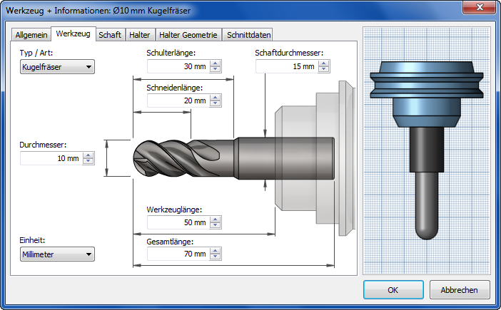

Einstellungen auf der Registerkarte Werkzeug
Typ:
Der Typ des Werkzeugs
Durchmesser:
Der Durchmesser des Werkzeugs.
Einheit:
Die Maßeinheit des Werkzeugs (Millimeter oder Zoll).
Spitzendurchmesser:
Der Spitzendurchmesser des Werkzeugs
Eckradius:
Der Eckradius des Werkzeugs
Konuswinkel:
Der Konuswinkel
Spitzenwinkel:
Der Winkel der Werkzeugspitze. Dieser Winkel dient zur Berechnung der zusätzlichen Tiefe, die erforderlich ist, um mit dem Werkzeug das Material zu durchstoßen.
Schneidenlänge:
Die Schneidenlänge des Werkzeugs
Schulterlänge:
Die Schulterlänge des Werkzeugs
Werkzeuglänge:
Die Länge des Werkzeugkörpers
Gesamtlänge:
Gibt die Werkzeug-Gesamtlänge an
Schaftdurchmesser:
Der Durchmesser des Werkzeugschafts
Gewindesteigung:
Die Gewindesteigung, angegeben als vertikaler Abstand zwischen den Zähnen des Gewindewerkzeugs.

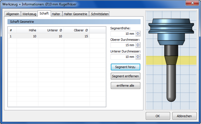

Einstellungen auf der Registerkarte Schaft
Segmenthöhe:
Die Höhe des ausgewählten Werkzeugschaftsegments
Oberer Durchmesser:
Der obere Durchmesser des ausgewählten Werkzeugschaftsegments
Unterer Durchmesser:
Der untere Durchmesser des ausgewählten Werkzeugschaftsegments

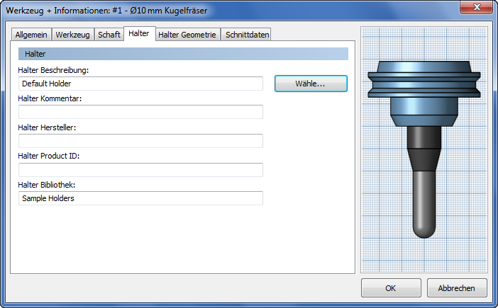

Einstellungen auf der Registerkarte Halter
Halterbeschreibung:
Eine Textbeschreibung des Werkzeughalters
Halterkommentar:
Ein Textkommentar zum Werkzeughalter.
Halterhersteller:
Der Hersteller des Werkzeughalters
Halter-Produkt-ID:
Kennung (ID) des Herstellers für den Werkzeughalter
Halterbibliothek:
Die Bibliothek, in der der Werkzeughalter gespeichert ist

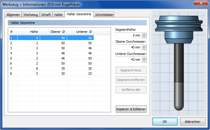

Einstellungen auf der Registerkarte Haltergeometrie
Segmenthöhe:
Höhe des ausgewählten Werkzeugshaltersegments
Oberer Durchmesser:
Oberer Durchmesser des ausgewählten Werkzeughaltersegments
Unterer Durchmesser des ausgewählten Werkzeughaltersegments

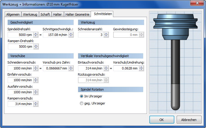

Einstellungen auf der Registerkarte Schnittdaten
Gruppe Drehzahl
Spindeldrehzahl:
Die Drehzahl der Spindel
Schnittgeschwindigkeit:
Die Spindeldrehzahl, ausgedrückt als die Oberflächengeschwindigkeit des Werkzeugs
Rampendrehzahl:
Die Drehzahl der Spindel beim Ausführen von Rampenbewegungen
Gruppe Werkzeug
Schneidenanzahl:
Die Anzahl der Schneiden am Werkzeug
Gewindesteigung:
Gruppe Vorschübe
Schneidenvorschub:
Der bei Schnittbewegungen verwendete Vorschub
Vorschub pro Zahn:
Der Schneidenvorschub, ausgedrückt als Vorschub pro Zahn
Einfahrvorschub:
Der bei der Einfahrt in eine Schnittbewegung verwendete Vorschub
Ausfahrvorschub:
Der bei der Ausfahrt aus einer Schnittbewegung verwendete Vorschub
Rampenvorschub:
Der bei helikalen Rampenbewegungen in das Rohteil verwendete Vorschub
Gruppe Vertikale Vorschubgeschwindigkeit
Eintauchvorschub:
Der beim Eintauchen in das Rohteil verwendete Vorschub
Vorschub/Umdrehung:
Der Eintauchvorschub, ausgedrückt als Vorschub pro Umdrehung
Rückzugsvorschub:
Beim Rückzug (nicht bei G0-Bewegungen) verwendeter Vorschub
Gruppe Spindelrotation
Im Uhrzeigersinn
Diese Option ist vorgabemäßig aktiv. Alle Werkzeuge (außer zum Schneiden von Linksgewinden) drehen sich im Uhrzeigersinn (M3).
Gegen Uhrzeigersinn
Bei Auswahl dieser Option wird die Drehrichtung der Spindel umgekehrt.
