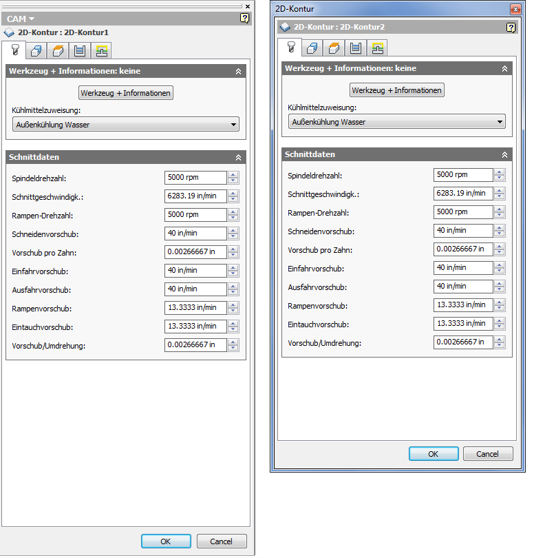

Positionierungsoptionen für Dialogfeld Operation
Normalerweise teilen sich das Dialogfeld Operation und der CAM-Browser dieselbe Position. Sie können das Dialogfeld Operation vom CAM-Browser trennen, sodass es frei verschiebbar ist oder an einer praktischeren Position verankert werden kann. Gehen Sie dazu folgendermaßen vor:
Bei der nächsten Auswahl einer Bearbeitungsstrategie wird das Dialogfeld Operation unabhängig vom CAM-Browser angezeigt.
Auf der linken Seite teilen sich das Dialogfeld Operation und der CAM-Browser dieselbe Position. Auf der rechten Seite sehen Sie das Dialogfeld getrennt vom CAM-Browser in einem verschiebbaren Zustand.

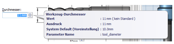

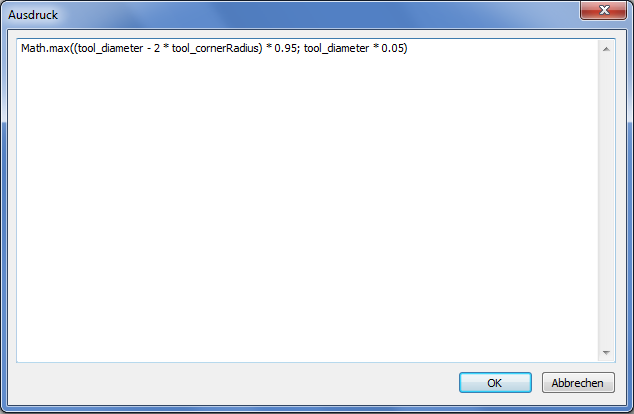

Festlegen und Zurücksetzen von Parametervorgaben
Soweit möglich, stellt Autodesk HSM funktionierende Vorgabewerte für jeden im Dialogfeld Operation aufgeführten Strategieparameter bereit. Sie können die Vorgabewerte für jeden Parameter steuern, indem Sie mit der rechten Maustaste über den Parameternamen klicken, um das unten gezeigte Kontextmenü anzuzeigen.
Der aktuelle Parametername (fett dargestellt) wird ganz oben im Kontextmenü angezeigt. Die restlichen Menüelemente bieten die folgenden Optionen:
