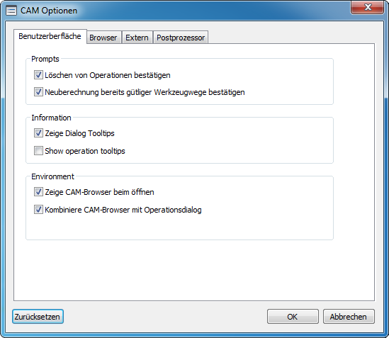

Das Dialogfeld CAM-Optionen enthält vier Registerkarten, mit deren Einstellungen Sie verschiedene Verhaltensweisen in Autodesk HSM anpassen können.
Das Dialogfeld CAM-Optionen. Sie können die Vorgabeeinstellungen jederzeit wiederherstellen, indem Sie auf der jeweiligen Registerkarte auf die Schaltfläche Zurücksetzen klicken.
Registerkarte Benutzeroberfläche
- Löschen von Operationen bestätigen - Zeigt eine Meldung an, in der Sie aufgefordert werden, die Löschung einer ausgewählten Operation aus dem CAM-Browser zu bestätigen.
- Neuberechnung bereits gültiger Werkzeugwege bestätigen - Sie werden gefragt, ob ein bereits gültiger Werkzeugweg neu berechnet werden soll.
- QuickInfo zu Dialogfeld zeigen - Zeigt QuickInfo für die Steuerelemente in einem Dialogfeld an.
- QuickInfo zu Operation zeigen - Bewegen Sie den Cursor über einen Knoten im CAM-Browser, um Bearbeitungsdetails (Beschreibung, Strategie, Werkzeug-Beschreibung etc.) für den ausgewählten Knoten anzuzeigen.
- CAM-Browser beim Öffnen anzeigen - Zeigt den CAM-Browser und die CAM-Multifunktionsleiste an, wenn ein Dokument mit CAM-Daten geöffnet wird.
- CAM-Browser mit Operations-Dialogfeld kombinieren - Normalerweise teilen sich das Dialogfeld Operation und der CAM-Browser dasselbe Fenster. Deaktivieren Sie diese Einstellung, um das Dialogfeld Operation als separates und fixierbares Fenster anzuzeigen.
