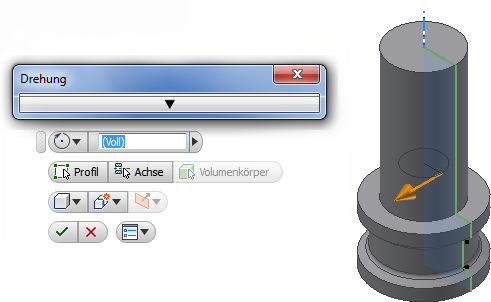

  1. Erstellen Sie ein neues Inventor-Bauteil.
  2. Erstellen Sie eine Skizze mit einem einzelnen geschlossenen Profil, das den Querschnitt des Werkzeugs darstellt.
  3. Verwenden Sie den Befehl Drehen, um ein gedrehtes Element aus der Skizze zu erstellen.
    Ein gedrehtes Element in einem Inventor-Bauteil, das sich zur Erstellung eines Formfräser-Werkzeugs eignet
  4. Speichern Sie die Bauteildatei.

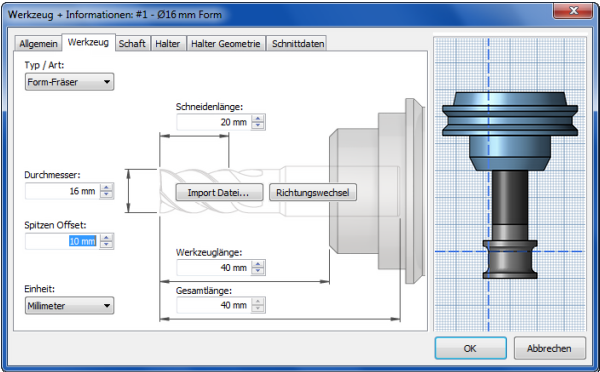

  5. Öffnen Sie die Autodesk HSM Werkzeugbibliothek.
  6. Erstellen Sie ein neues Fräswerkzeug durch Klicken auf die Schaltfläche Neues Fräswerkzeug.
  7. Klicken Sie auf die Registerkarte Werkzeug, und wählen Sie aus dem Dropdown-Menü Typ: die Option Formfräser.
  8. Klicken Sie auf Datei importieren...
  9. Suchen Sie die zuvor gespeicherte Werkzeugdatei, und wählen Sie sie aus. Das Skizzenprofil wird als Profil für den Formfräser geladen, und die folgende Vorschau wird angezeigt.
Formfräser-Dialogfeld mit Vorschau Die gestrichelte Linie zeigt den Kompensationspunkt des Werkzeugwegs, der durch den Durchmesser und Spitzenversatz gesteuert wird.
