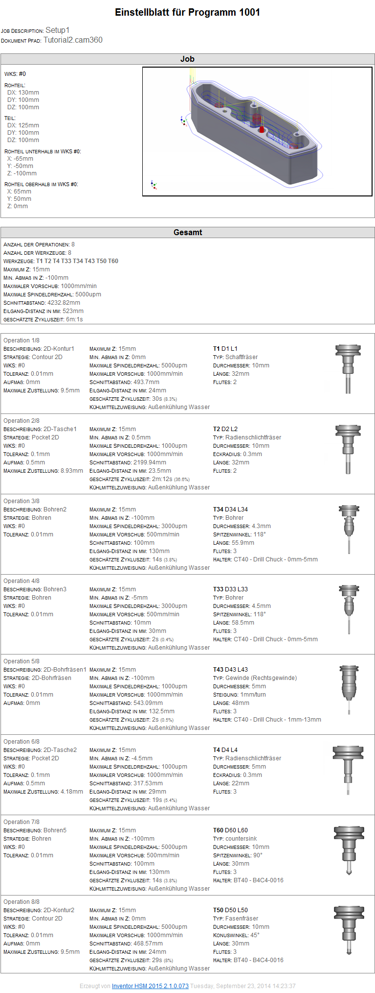

Die meisten Einstellblätter weisen gemeinsame Einstellungen auf, mit denen sich ihr Verhalten anpassen lässt. Die Einstellungen können im Dialogfeld Postprozess vorgenommen werden. Sie können z. B. die Werkzeug-Wechselzeit in Sekunden angeben, indem Sie toolChangeTime in der unteren rechten Eigenschaftenliste einstellen, wenn Sie das HTML-Einstellblatt setup-sheet.cps auswählen.
Beispiel für ein Einstellblatt
