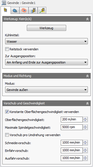

Einstellungen auf der Registerkarte Werkzeug + Informationen
Kühlmittel
Wählen Sie den Kühlmitteltyp aus, der zusammen mit dem Werkzeug verwendet werden soll. Die Ausgabeoptionen variieren je nach Maschinenfunktionen und -Postprozessor-Konfiguration.
Reitstock verwenden
Ein Reitstock kann verwendet werden, um das offene Ende des Werkstücks zu unterstützen. Dies ist besonders dann sinnvoll, wenn das Werkstück relativ lang und dünn bzw. groß und schwer ist. Wenn Sie keinen Reitstock verwenden, biegt sich das Werkstück beim Schneiden möglicherweise durch, was zu einer unzureichenden Oberflächenbeschaffenheit (Rattern) und Ungenauigkeiten führt.
Damit diese Option wirksam wird, benötigt Ihre Maschine einen programmierbaren Reitstock, und Ihr Postprozessor muss so konfiguriert werden, dass der für Ihre spezielle Maschine erforderliche Code geschrieben wird. Nach der Konfiguration gibt der Postprozessor am Anfang des Vorgangs den entsprechenden Code zum Erweitern des Reitstocks nach vorne und am Ende des Vorgangs zum Verkürzen des Reitstocks nach hinten aus.
Zurück zum Start
Die Ausgangsposition ist ein Rückzugspunkt auf der Z-Achse relativ zum definierten Arbeitskoordinatensystem (WKS). Das WKS wird im Dialogfeld Einrichten auf der Registerkarte Einrichten definiert.
Sie können das Werkzeug zwingen, vor Beginn der Operation oder sobald die Operation abgeschlossen ist zur Ausgangsposition zu gehen. Normalerweise wird das Werkzeug immer auf der X-Achse aus dem Rohteil herausgezogen, bis es die Sicherheitshöhe erreicht. Anschließend kehrt es an die Ausgangsposition auf der Z-Achse zurück. Wenn Sie für mehrere hintereinander ausgeführte Vorgänge dasselbe Werkzeug verwenden, können Sie mit diesen Optionen überflüssige Bewegungen reduzieren und dafür sorgen, dass das Werkzeug nicht in die Ausgangsposition zurückkehrt.
Nicht zur Ausgangsposition
Das Werkzeug startet an der Sicherheitshöhe über der ersten Schnittposition. Wenn der Vorgang abgeschlossen ist, bleibt das Werkzeug über der letzten Bewegungsposition an der Sicherheitshöhe stehen.
Am Anfang zur Ausgangsposition
Das Werkzeug startet am Schnittpunkt der Sicherheitshöhe und der Ausgangsposition. Wenn der Vorgang abgeschlossen ist, bleibt das Werkzeug über der letzten Bewegungsposition an der Sicherheitshöhe stehen.
Am Ende zur Ausgangsposition
Das Werkzeug startet an der Sicherheitshöhe über der ersten Schnittposition. Wenn der Vorgang abgeschlossen ist, kehrt das Werkzeug zum Schnittpunkt der Sicherheitshöhe und der Ausgangsposition zurück.
Am Anfang und Ende zur Ausgangsposition
Das Werkzeug startet und endet am Schnittpunkt der Sicherheitshöhe und der Ausgangsposition.
Drehen-Modus
Mit dieser Einstellung legen Sie fest, ob das Werkzeug das Bauteil am Außendurchmesser oder am Innendurchmesser bearbeitet. Durch diese Auswahl wird außerdem die Annäherungs-/Rückzugsrichtung des Schnitts festgelegt.
Gewinde außen
Das Werkzeug wird von außen angenähert bzw. nach außen zurückgezogen und bearbeitet das Rohteil entlang der Spindelachse (axial).
Gewinde innen
Das Werkzeug wird von der Mittellinie angenähert bzw. in Richtung der Mittellinie zurückgezogen und bearbeitet das Rohteil axial.
Konstante Oberflächengeschwindigkeit verwenden
Aktivieren Sie diese Option, um die Spindelgeschwindigkeit automatisch anzupassen, sodass die Oberflächengeschwindigkeit zwischen dem Werkzeug und dem Werkstück beim Ändern des Schneidedurchmessers konstant bleibt. Konstante Oberflächengeschwindigkeit wird auf den meisten Maschinen mit G96 angegeben.
Anmerkung: Weitere Informationen finden Sie im Autodesk HSM-Hilfethema: Info über Drehen - Vorschübe und Geschwindigkeiten.
Schnittgeschwindigkeit
Die Schnittgeschwindigkeit, ausgedrückt als die Geschwindigkeit des Werkzeugs auf der Oberfläche des Bauteils. Je nach aktueller Einstellung der Einheiten ausgedrückt als Ft/min oder m/min.
Spindeldrehzahl
Die Drehzahl der Spindel
Maximale Spindeldrehzahl
Gibt die maximal zulässige Spindelgeschwindigkeit bei Verwendung einer konstanten Oberflächengeschwindigkeit an.
Vorschub pro Umdrehung verwenden
Aktivieren Sie diese Option, um von Entfernung über Zeit (Zoll/min oder mm/min) zu Vorschub pro Umdrehung (IPR oder MMPR) zu wechseln. Durch diese Art des Vorschubs wird unabhängig von der Spindeldrehzahl eine konstante Kopfspanungsdicke generiert.
Schnittvorschub
Der bei Schnittbewegungen verwendete Vorschub Die Eingabe basiert auf der Einstellung Vorschub pro Umdrehung verwenden und den aktuellen Einheiten.
Einfahrvorschub
Der bei der Einfahrt in eine Schnittbewegung verwendete Vorschub Die Eingabe basiert auf der Einstellung Vorschub pro Umdrehung verwenden und den aktuellen Einheiten.
Ausfahrvorschub
Der bei der Ausfahrt aus einer Schnittbewegung verwendete Vorschub Die Eingabe basiert auf der Einstellung Vorschub pro Umdrehung verwenden und den aktuellen Einheiten.

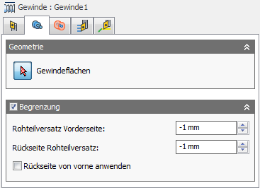

Einstellungen auf der Registerkarte Geometrie
Gewindeflächen
Auswahlschaltfläche für Flächen mit Gewinde.
Begrenzung
Werkzeugwege können durch Auswählen der Begrenzungsbereiche mit der Schaltfläche Begrenzung auf einen bestimmten Bereich eingeschränkt werden. Begrenzungsbereiche können anhand einer Kombination aus Kanten, Flächen oder Skizzierpunkten definiert werden.
Rohteilversatz Vorderseite
Gibt an, wie weit die Bearbeitung über die Modellvorderseite hinaus erfolgt. Ein positiver Wert verlängert die Startposition. Ein negativer Wert verkürzt die Startposition, sodass weiter in das Bauteil eingedrungen werden kann.
Vorderer Versatz von 0
Startet den Werkzeugweg an der Kante des Rohteils.
Positiver vorderer Versatz
Startet den Werkzeugweg weiter weg vom Schnittbereich.
Rückseite Rohteilversatz
Gibt an, wie weit die Bearbeitung über die Modellrückseite hinaus erfolgt. Ein positiver Wert verlängert die Position am Ende des Schnitts. Ein negativer Wert verkürzt den gesamten Gewindeabstand am Ende des Schnitts.
Hinterer Versatz von 0
Beendet den Werkzeugweg am Ende des Schnittbereichs.
Negativer hinterer Versatz
Beendet den Werkzeugweg, um den Schnittbereich zu verkürzen.
Rückseite von vorne anwenden
Wendet den Rückseitenversatz des Rohteils von der Vorderseite an.

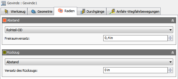

Einstellungen auf der Registerkarte Radien
Auf der Registerkarte Radien können Sie einen radialen Begrenzungsbereich für die Bearbeitung festlegen. Diese Parameter sind farblich gekennzeichnet, damit sie leichter zu erkennen sind.
    Reihenfolge für die Radiusbegrenzung
  • Abstand = Sicherheitszone bei vollständigem Rückzug
  • Rückzug = Oberhalb der zu bearbeitenden Fläche
Abstand
Diese Option wird in Orange angezeigt und steuert den Radius, zu dem das Werkzeug zu Beginn bzw. am Ende des Werkzeugwegs im Eilgang bewegt wird. Das Werkzeug wird von dieser Position aus angenähert bzw. auf diese Position zurückgezogen.
Diese Option wird in Orange angezeigt und legt die Referenzposition des Abstandsradius fest. Die Referenz kann sich auf das Rohteil, das Modell, einen bestimmten Radius, Durchmesser oder auf eine der anderen radialen Positionen beziehen. Diese Referenzposition kann mit einem positiven oder negativen Versatzwert verschoben werden.
Anmerkung: Der Abstandsradius muss gleich oder größer als der Rückzugsradius, Außenradius und Innenradius sein, um einen gültigen Werkzeugweg zu generieren.
Versatz
Verwenden Sie diesen Versatz, um die Position relativ zum oben ausgewählten Referenzpunkt zu versetzen. Sie können bei Bedarf Anpassungen in positiver oder negativer Richtung vornehmen.
    In diesem Beispiel:
  • Äußere(r/s) = Rohteil-OD (Modell + 1 mm Rohteil)
  • Rückzug = Äußere(r/s) + 5 mm Versatz
  • Abstand = Rückzug + 5 mm Versatz
Rückzug
Diese Option wird in Dunkelgrün dargestellt und steuert die Position über der Fläche, die Sie bearbeiten möchten. Dies ist der Radius, auf den das Werkzeug zwischen Schnitten zurückgezogen wird.
Diese Option wird in Dunkelgrün dargestellt und legt die Referenzposition für den Rückzug fest. Die Referenz kann sich auf das Rohteil, das Modell, einen bestimmten Radius, Durchmesser oder auf eine der anderen radialen Positionen beziehen. Diese Referenzposition kann mit einem positiven oder negativen Versatzwert verschoben werden.
Versatz
Selbe Funktion wie der oben dargestellte Freiraumversatz.

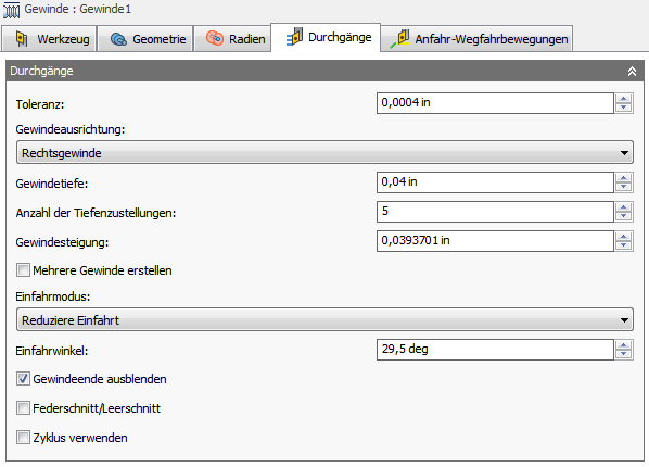

Einstellungen auf der Registerkarte Strategieeinstellungen
Toleranz
Die Toleranz wird auch als Schneidtoleranz bezeichnet und wird für die Werkzeugwegerstellung und die Geometrietriangulation verwendet. Eventuelle zusätzliche Filtertoleranzen, z. B. Glättung, müssen dieser Toleranz hinzugefügt werden, um die Gesamttoleranz für den Schnitt zu erhalten.
Hohe Toleranz 0,100
Niedrige Toleranz 0,001
Die CNC-Maschinenbewegung wird mit den G1-Linien- und den G2- und G3-Bogenbefehlen gesteuert. Hierfür gleicht Autodesk HSM die Spline- und Flächen-Werkzeugwege durch Linearisieren an, wobei viele kurze Liniensegmente erstellt werden, um sich der gewünschten Form anzunähern. Wie genau der Werkzeugweg der gewünschten Form entspricht, hängt weitgehend von der Anzahl der verwendeten Linien ab. Je mehr Linien, desto enger nähert sich der Werkzeugweg der Nennform des Splines oder der Fläche an.
Data Starving
Ein engerer Toleranzbereich führt zu einem genaueren Pfad mit kleineren Liniensegmenten. Es ist verlockend, immer sehr enge Toleranzen zu verwenden, aber dies muss gegen gewisse Aspekte abgewogen werden, wie z. B. längere Zeiten für die Werkzeugwegberechnung, große G-Code-Dateien und sehr kurze Linearbewegungen. Je nach Situation können diese Aspekte problematisch sein. Autodesk HSM führt auf nahezu jedem Computer eine schnelle Berechnung durch. Wenn Sie jedoch über eine ältere NC-Steuerung mit begrenztem Speicher und eine Maschine mit langsamen Achsantrieben verfügen, kann die Werkzeugwegbewegung ungleichmäßig sein. Dieses Phänomen wird als Data Starving bezeichnet. Diese Toleranz kann zusammen mit der Glättung die Programmgröße reduzieren und die Leistung der Maschinen verbessern.
Data Starving tritt auf, wenn die Steuerung so stark mit Daten überflutet wird, dass sie die Verarbeitung nicht bewältigen kann. CNC-Steuerungen können nur eine begrenzte Anzahl von Codezeilen (Blöcken) pro Sekunde verarbeiten. Die Bandbreite reicht von gerade einmal 40 Blöcken/Sekunde auf älteren Maschinen bis zu 1.000 Blöcken/Sekunde und mehr auf neueren Maschinen. Kurze Linearbewegungen und hohe Vorschubgeschwindigkeiten können die Verarbeitungsrate derart erhöhen, dass die Steuerung überfordert ist. Wenn dies geschieht, muss die Maschine nach jeder Bewegung anhalten und auf den nächsten Servobefehl von der Steuerung warten.
Gewindeausrichtung
Rechtsgewinde
Linksgewinde
Gewindetiefe
Gibt die Gewindetiefe an. In der folgenden Abbildung wird die Gewindetiefe mit T angegeben und entspricht Außendurchmesser - Innendurchmesser / 2. (T = D - d ÷ 2)
D = Außendurchmesser - d = Innendurchmesser - P = Gewindesteigung - T = Gewindetiefe
Anzahl der Tiefenzustellungen
Gibt die Anzahl der Schnitte für die vollständige Gewindetiefe an.
Gewindesteigung
Gibt die Gewindesteigung an. Die Steigung ist der Abstand eines Gewindegangs. Bei Gewinden in Zoll gilt: 1 ÷ die Anzahl der Gewindegänge pro Zoll (TPI). Bei einem 1/2-13-Gewinde wäre die Steigung 1 ÷ 13 = .0769. Bei metrischen Gewinden lautet die Steigung wie angegeben. Bei M16-x-2-Gewinden lautet die Gewindesteigung 2 mm.
Mehrere Gewindegänge erstellen
Aktivieren Sie diese Option zum Erstellen mehrerer Führungsgewinde.
Anzahl der Gewinde
Gibt die Anzahl der Führungsgewinde an.
Einfahrmodus
Die Einfahrt ist die Tiefe des Abtrags pro Durchgang und entscheidend für das Schneiden von Gewinden. Der Einfahrmodus wird verwendet, um zu bestimmen, wie das Werkzeug in das Bauteil einfahren soll. Bei jedem Durchgang wird ein größerer Teil der Schnittkante des Einsatzes eingeführt. Es gibt drei Einfahrmodusoptionen.
Konstante Einfahrt - Bei dieser Option können Schneidekraft und Abtrennungsrate von einem Durchgang zum nächsten stark zunehmen. Beispiel: Beim Erstellen einer 60-Grad-Gewindeform mit einer konstanten Einfahrt von 0,010 Zoll pro Durchgang wird im zweiten Durchgang dreimal so viel Metall abgetrennt wie im ersten Durchgang. Die Menge des abgetrennten Metalls nimmt mit jedem weiteren Durchgang exponentiell zu.
Reduzierte Einfahrt - Diese Option sorgt für realistischere Schneidkräfte, indem die Tiefe des Abtrags mit jedem Durchgang verringert wird. Hierdurch wird der bei konstanter Einfahrt auftretende Anstieg der Abtrennungsrate vermieden. In der Regel legen Sie diesen Wert auf die Hälfte des Einsatzwinkels oder etwas weniger fest (60° ÷ 2 - .5° = 29.5°). Dies ist die empfohlene Einstellung.
Alternative Flankenstrategie - Diese Option ähnelt der Option Reduzierte Einfahrt, hierbei wird die Einfahrbewegung jedoch für jeden nachfolgenden Tiefenschnitt von Seite zu Seite abgewechselt.
Einfahrwinkel
Gibt den Einfahrwinkel an. In der Regel legen Sie diesen Wert auf die Hälfte des Einsatzwinkels oder etwas weniger fest (60° ÷ 2 - .5° = 29.5°). Dies ist die empfohlene Einstellung.
Gewindeende ausblenden
Aktivieren Sie diese Option, um das Gewinde unmittelbar vor Erreichen des Endes des Schnitts allmählich vom Bauteil abzuheben.
Federschritt/Leerschritt
Aktivieren Sie diese Option zum zweimaligen Durchführen des endgültigen Schlichtdurchgangs, um Material vom Rohteil zu entfernen, das aufgrund von Werkzeugdurchbiegung übrig ist. Wird auch als Federschnitt bezeichnet.
Zyklus verwenden
Aktivieren Sie diese Option, um zu erzwingen, dass der Postprozessor das Gewinde als fester Zyklus ausgibt. Möglicherweise müssen Sie Änderungen am Postprozessor vornehmen.
Gibt die gewünschte Anzahl an Inkrementen für die Tiefenzustellung an, um die endgültige Tiefe zu erreichen.
