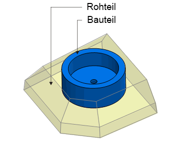

Unregelmäßiges Rohteil
  1. Erstellen Sie in Inventor das Rohteil als separaten Volumenkörper.

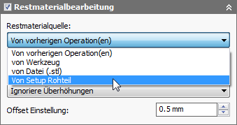

  4. Aktivieren Sie Restmaterialbearbeitung, und legen Sie Von Setup-Rohteil als Restmaterialquelle fest.
    Restmaterialquelle Von Setup-Rohteil
