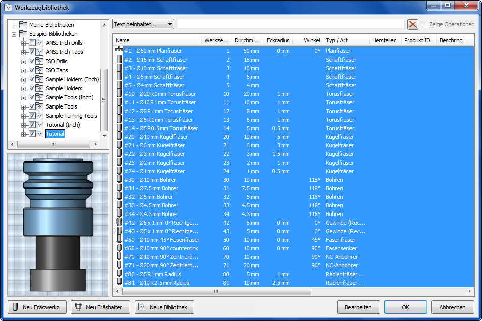

Beim Kopieren einer Auswahl von Werkzeugen in der Autodesk HSM -Werkzeugbibliothek ist es möglich, sie in Microsoft Excel (oder ein anderes Programm, das die Bearbeitung von tabulatorgetrenntem Text unterstützt) wie folgt einzufügen:
  1. Wählen Sie einige Werkzeuge, die Sie bearbeiten möchten.
    Auswählen von Werkzeugen zum Kopieren
  2. Kopieren Sie diese in die Zwischenablage, indem Sie mit der rechten Maustaste klicken und Kopieren wählen oder indem Sie Strg+C drücken.
