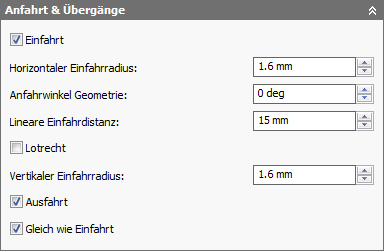

Ändern Sie die Einstellungen für Einfahrt und Ausfahrt so, dass ein Sweep-Winkel von 0 Grad verwendet wird. Dadurch wird der horizontale Einfahrbogen eliminiert, und es erfolgt nur eine lineare Führungsbewegung tangential zum Schnittdurchgang. Der vertikale Bogen wird beibehalten.
2D-Kontur-Werkzeugweg mit 15 mm Abstand der linearen Führungsbewegung und 0° Sweep-Winkel

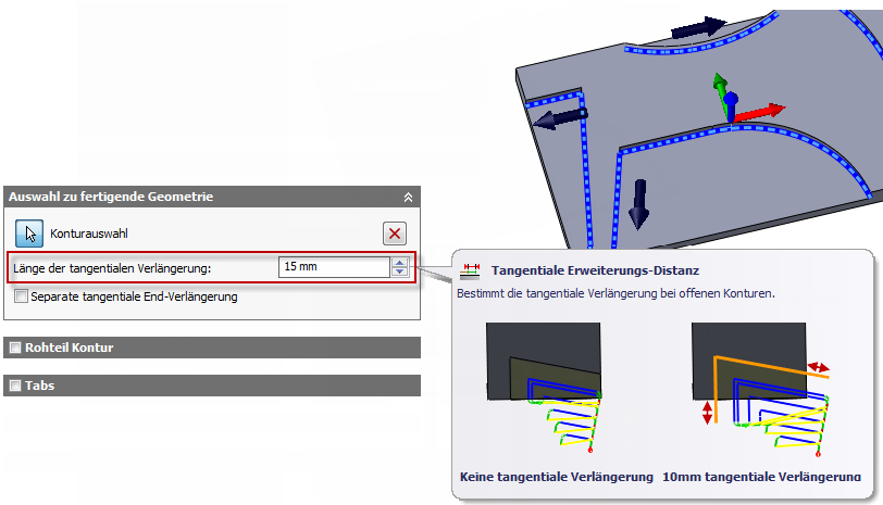

Die Einstellung der tangentialen Verlängerung
Einstellung der tangentialen Verlängerung auf 15 mm
Mit der Option Separate tangentiale Endverlängerung können Sie separate tangentiale Anfangs- und Endverlängerungswerte für 2D-Konturen festlegen. Aktivieren Sie diese Option, und definieren Sie einen anderen Verlängerungswert für die Verwendung am Ende einer offenen Kontur, indem Sie einen Wert für den Parameter Länge der tangentialen Endverlängerung eingeben.
Einstellung der tangentialen Verlängerung auf 15 mm für den Anfang und 5 mm für das Ende der offenen Kontur
