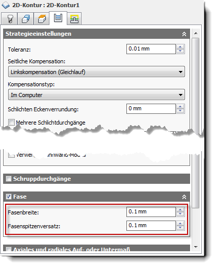

Zur Erstellung des Fasenfräsers erstellen Sie einfach eine 2D-Kontur-Operation und vergewissern sich, dass als Werkzeug ein Kugel-/Radienschlichtfräser gewählt ist.
Fasenparameter für einen Kugelschlichtfräser

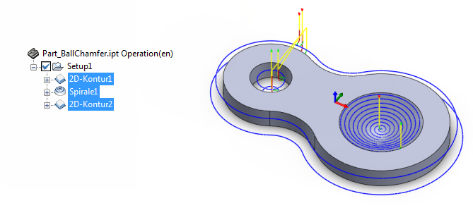

Bei dem folgenden Bauteil wird mit einem Kugelschlichtfräser der sphärische Einschnitt vorgenommen. Anschließend werden die 90°-Kanten mit demselben Werkzeug angefast.
Beispiel für die Verwendung eines Kugelschlichtfräsers zum Fasen
