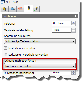

In der Drehstrategie Nut steuert die Einstellung Richtung nach oben/unten die Richtung der Endbearbeitung. Mögliche Einstellungen sind Nach oben und unten, Nur nach unten und Nur nach oben.
Die Nuteinstellung Richtung nach oben/unten

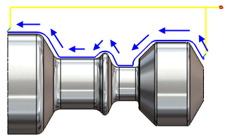

In Verbindung mit einem Nutwerkzeug ist es oft sinnvoll, die Option Nur nach unten zu verwenden. Das folgende Beispiel zeigt denselben Werkzeugweg in den drei verschiedenen Einstellungen.
Richtung Nach oben und unten
Richtung Nur nach unten
Richtung Nur nach oben
