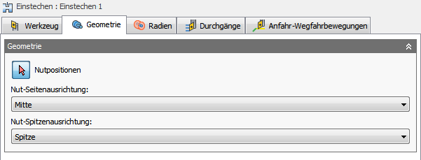

Einstellungen auf der Registerkarte Geometrie
Nut-Seitenausrichtung
Legt fest, wie der Schnitt in Bezug zur ausgewählten Geometrie/Kante steht.
Ausgewählte Geometrie steht in Bezug zur Vorderseite des Einsatzes
Nut-Spitzenausrichtung

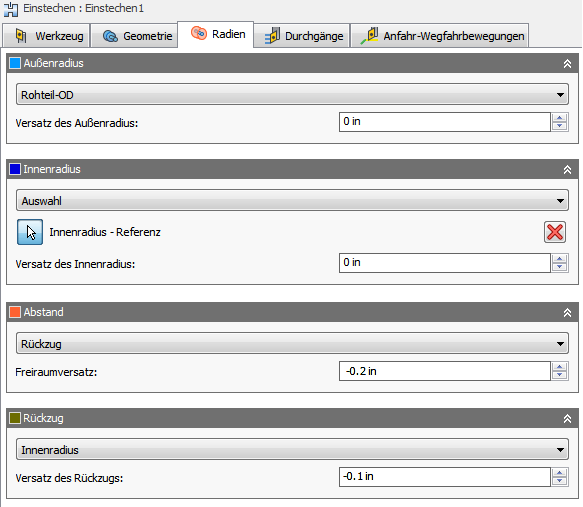

Einstellungen auf der Registerkarte Radien
Radiusoptionen zum Außendrehen
Radiusoptionen zum Innendrehen
Auf der Registerkarte Radien können Sie einen radialen Begrenzungsbereich für die Bearbeitung festlegen. Das Dialogfeld ändert sich, je nachdem, ob der Drehmodus (Parameter auf der Registerkarte Werkzeug) auf Nuten außen oder Nuten innen eingestellt ist. Diese Parameter sind farblich gekennzeichnet, damit sie leichter zu erkennen sind.
    Reihenfolge für das Außendrehen
  • Abstand = Sicherheitszone bei vollständigem Rückzug
  • Rückzug = Oberhalb der zu bearbeitenden Fläche
  • Äußere(r/s) = Tatsächliche zu bearbeitende Fläche
  • Innere(r/s) = Maximale Schnitttiefe
    Reihenfolge für das Innendrehen
  • Innere(r/s) = Tatsächliche zu bearbeitende Fläche
  • Äußere(r/s) = Maximale Schnitttiefe
Abstand
Diese Option wird in Orange angezeigt und steuert den Radius, zu dem das Werkzeug zu Beginn bzw. am Ende des Werkzeugwegs im Eilgang bewegt wird. Bei der AD-Bearbeitung befindet sich diese Position außerhalb des Bauteils. Bei der ID-Bearbeitung befindet sich diese Position an einem Innenrohr oder einer Bohrung. Das Werkzeug wird von dieser Position aus angenähert bzw. auf diese Position zurückgezogen.
Diese Option wird in Orange angezeigt und legt die Referenzposition des Abstandsradius fest. Die Referenz kann sich auf das Rohteil, das Modell, einen bestimmten Radius, Durchmesser oder auf eine der anderen radialen Positionen beziehen. Diese Referenzposition kann mit einem positiven oder negativen Versatzwert verschoben werden.
Anmerkung: Der Abstandsradius muss gleich oder größer als der Rückzugsradius, Außenradius und Innenradius sein, um einen gültigen Werkzeugweg zu generieren.
Versatz
Verwenden Sie diesen Versatz, um die Position relativ zum oben ausgewählten Referenzpunkt zu versetzen. Sie können bei Bedarf Anpassungen in positiver oder negativer Richtung vornehmen.
    Beim Außendrehen
  • In diesem Beispiel:
  • Äußere(r/s) = Rohteil-OD (Modell + 1 mm Rohteil)
  • Rückzug = Äußere(r/s) + 5 mm Versatz
  • Abstand = Rückzug + 5 mm Versatz
    Beim Innendrehen
  • Innere(r/s) = Ausgewählte ID-Fläche (Auswahl)
  • Rückzug = Innere(r/s) -0.120 Zoll Versatz
  • Abstand = Rückzug -0.260 Zoll Versatz
Rückzug
Diese Option wird in Dunkelgrün dargestellt und steuert die Position über der Fläche, die Sie bearbeiten möchten. Dies ist der Radius, auf den das Werkzeug zwischen Schnitten zurückgezogen wird.
Diese Option wird in Dunkelgrün dargestellt und legt die Referenzposition für den Rückzug fest. Die Referenz kann sich auf das Rohteil, das Modell, einen bestimmten Radius, Durchmesser oder auf eine der anderen radialen Positionen beziehen. Diese Referenzposition kann mit einem positiven oder negativen Versatzwert verschoben werden.
Versatz
Selbe Funktion wie der oben dargestellte Freiraumversatz.
Außenradius
Diese Option wird in Hellblau dargestellt und definiert die maximale radiale Begrenzung des Schnittbereichs. Bei der Außendurchmesser-Bearbeitung (AD-Bearbeitung) wird mit Außenradius die äußere Rohteilfläche definiert, die Sie bearbeiten möchten. Bei der Innendurchmesser-Bearbeitung (ID-Bearbeitung) wird mit Außenradius die maximale Tiefe für den Schnittbereich gesteuert.
Beim Außendrehen
Beim Innendrehen
Diese Option wird in Hellblau dargestellt und legt die Referenzposition für den Außenradius fest. Die Referenz kann sich auf das Rohteil, das Modell, einen bestimmten Radius, Durchmesser oder auf eine der anderen radialen Positionen beziehen. Diese Referenzposition kann mit einem positiven oder negativen Versatzwert verschoben werden.
Versatz
Innenradius
Diese Option wird in Dunkelblau dargestellt und definiert die minimale radiale Begrenzung des Schnittbereichs. Bei der Außendurchmesser-Bearbeitung (AD-Bearbeitung) wird mit Innenradius die maximale Tiefe für den Schnittbereich gesteuert. Bei der Innendurchmesser-Bearbeitung (ID-Bearbeitung) wird mit Innenradius die innere Rohteilfläche definiert, die Sie bearbeiten möchten.
Beim Außendrehen
Beim Innendrehen
Diese Option wird in Dunkelblau dargestellt und legt die Referenzposition für den Innenradius fest. Die Referenz kann sich auf das Rohteil, das Modell, einen bestimmten Radius, Durchmesser oder auf eine der anderen radialen Positionen beziehen. Diese Referenzposition kann mit einem positiven oder negativen Versatzwert verschoben werden.
Entspricht den Optionen für Von beim Außenradius, wie oben dargestellt.
Versatz

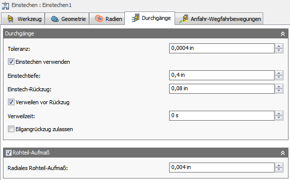

Einstellungen auf der Registerkarte Strategieeinstellungen
Toleranz
Die Toleranz wird auch als Schneidtoleranz bezeichnet und wird für die Werkzeugwegerstellung und die Geometrietriangulation verwendet. Eventuelle zusätzliche Filtertoleranzen, z. B. Glättung, müssen dieser Toleranz hinzugefügt werden, um die Gesamttoleranz für den Schnitt zu erhalten.
Hohe Toleranz 0,100
Niedrige Toleranz 0,001
Die CNC-Maschinenbewegung wird mit den G1-Linien- und den G2- und G3-Bogenbefehlen gesteuert. Hierfür gleicht Autodesk HSM die Spline- und Flächen-Werkzeugwege durch Linearisieren an, wobei viele kurze Liniensegmente erstellt werden, um sich der gewünschten Form anzunähern. Wie genau der Werkzeugweg der gewünschten Form entspricht, hängt weitgehend von der Anzahl der verwendeten Linien ab. Je mehr Linien, desto enger nähert sich der Werkzeugweg der Nennform des Splines oder der Fläche an.
Data Starving
Ein engerer Toleranzbereich führt zu einem genaueren Pfad mit kleineren Liniensegmenten. Es ist verlockend, immer sehr enge Toleranzen zu verwenden, aber dies muss gegen gewisse Aspekte abgewogen werden, wie z. B. längere Zeiten für die Werkzeugwegberechnung, große G-Code-Dateien und sehr kurze Linearbewegungen. Je nach Situation können diese Aspekte problematisch sein. Autodesk HSM führt auf nahezu jedem Computer eine schnelle Berechnung durch. Wenn Sie jedoch über eine ältere NC-Steuerung mit begrenztem Speicher und eine Maschine mit langsamen Achsantrieben verfügen, kann die Werkzeugwegbewegung ungleichmäßig sein. Dieses Phänomen wird als Data Starving bezeichnet. Diese Toleranz kann zusammen mit der Glättung die Programmgröße reduzieren und die Leistung der Maschinen verbessern.
Data Starving tritt auf, wenn die Steuerung so stark mit Daten überflutet wird, dass sie die Verarbeitung nicht bewältigen kann. CNC-Steuerungen können nur eine begrenzte Anzahl von Codezeilen (Blöcken) pro Sekunde verarbeiten. Die Bandbreite reicht von gerade einmal 40 Blöcken/Sekunde auf älteren Maschinen bis zu 1.000 Blöcken/Sekunde und mehr auf neueren Maschinen. Kurze Linearbewegungen und hohe Vorschubgeschwindigkeiten können die Verarbeitungsrate derart erhöhen, dass die Steuerung überfordert ist. Wenn dies geschieht, muss die Maschine nach jeder Bewegung anhalten und auf den nächsten Servobefehl von der Steuerung warten.
Einstechen verwenden
Das Einstechen ermöglicht es dem Werkzeug, beim Schneiden auf die vollständige Tiefe mehrere Schritte durchzuführen. Dies reduziert die Werkzeuglast und die Wärme, die durch das fortlaufende Schneiden entsteht. Damit können außerdem die vom Bauteil kommenden Späne gebrochen werden.
Einstechtiefe
Gibt den Wert für den Schnitt pro Einstechtiefe an.
Einstech-Rückzug
Gibt den Rückzugsabstand zwischen Einstichen an.
Verweilen vor Rückzug
Aktivieren Sie diese Option, um eine Verweilzeit vor dem Rückzug des Werkzeugs aus dem Schnitt anzugeben. Eine kurze Verweilzeit ermöglicht es dem Werkzeug, die fertige Fläche zu bereinigen.
Eilgangrückzug zulassen
Aktivieren Sie diese Option, um das Werkzeug mit der Eilgangsrate der Maschine zurückzuziehen.
Aufmaß
Positives Aufmaß
Die Menge des Rohteilmaterials, das noch übrig ist, wenn der Vorgang abgeschlossen ist. Dieses Material kann mittels nachfolgender Schrupp- oder Schlichtvorgänge entfernt werden. Es ist üblich, nach dem Schruppvorgang noch eine geringe Menge an Material übrig zu lassen.
Kein Aufmaß
Sämtliches überschüssiges Material wird bis zur ausgewählten Geometrie entfernt.
Negatives Aufmaß
Entfernt Material über die Bauteilfläche oder -begrenzung hinaus.
Radiales Rohteil-Aufmaß (AD/ID)
Der Parameter Radiales Rohteil-Aufmaß steuert die Menge an Material, das in der radialen Richtung übrig gelassen werden soll, d. h., Außendurchmesser oder Innendurchmesser. Die Angabe eines positiven radialen Rohteil-Aufmaßes führt dazu, dass Material am Außen- oder Innendurchmesser des Bauteils zurückbleibt. Bei negativen Werten wird weiter in das Modell geschnitten.

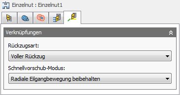

Einstellungen auf der Registerkarte Verbindungen und Anfahr-Wegfahrbewegungen
Rückzugsart
Steuert, wie das Werkzeug nach jedem Schnittdurchgang auf den Abstandsdurchmesser zurückgezogen wird, oder ob es nur ein kurzes Stück vom Werkstück zurückgezogen wird. Der Abstand wird durch den Wert für Sicherheitsabstand bestimmt.
Schnellvorschub-Modus
Gibt an, wann Eilgang-Bewegungen als echte Eilgang-Bewegungen (G0) und wann als Schnellvorschub-Bewegungen (G1) ausgegeben werden sollen.
Dieser Parameter wird gewöhnlich festgelegt, um Kollisionen bei Eilgängen auf Maschinen zu vermeiden, die Führungsverlängerungsbewegungen im Eilgang durchführen.
Schnellvorschub
Der zu verwendende Vorschub für als G1 statt als G0 ausgegebene Eilgang-Bewegungen
