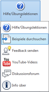

Die gute Nachricht ist: Wir haben bereits eine Reihe von Beispiel-Werkzeugwegen erstellt, mit denen Sie den Postprozessor testen können. Öffnen Sie das Inventor HSM-Verzeichnis Hilfe/Übungslektionen, und navigieren Sie zu Beispiele durchsuchen. Dort finden Sie Testdateien zum Fräsen und Drehen. Wählen Sie die gewünschte Beispieldatei je nach Art der Bearbeitung und der Einheiten, die Sie verwenden, aus. Wählen Sie den Postprozessor aus, der Ihrer Meinung nach am besten zu Ihrer Maschinen-/Steuerungskombination passt, und erstellen Sie den CNC-Code. Treten Fehler auf Ihrer Maschine auf, sollten Sie jeweils nur eine Operation nachbearbeiten, um die Fehlerbehebung zu erleichtern.
