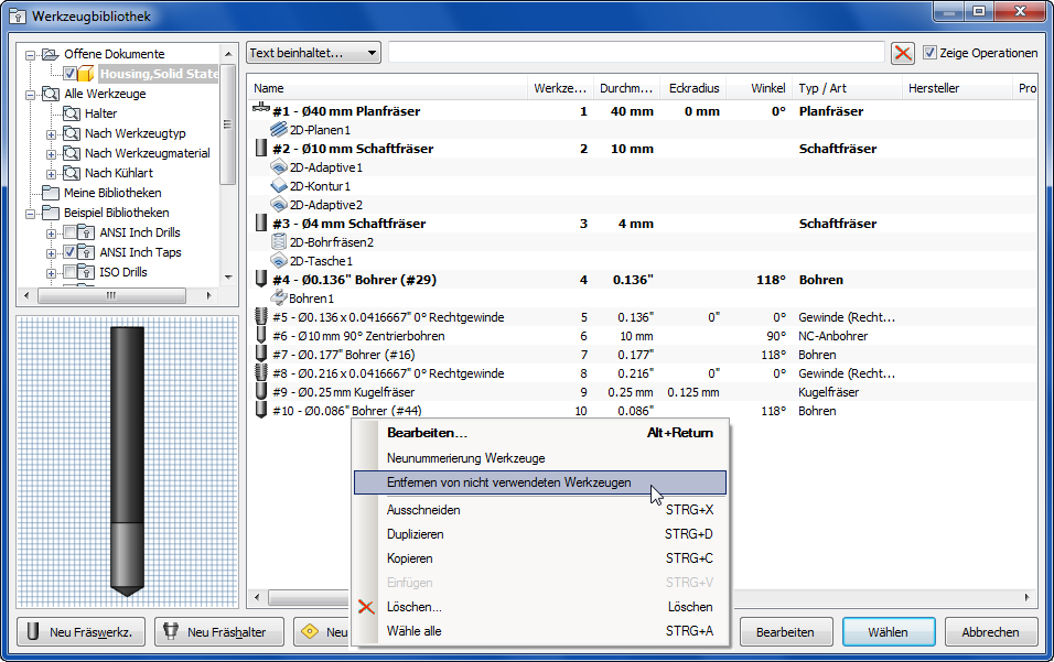

Bei der Arbeit an einem Job ist es üblich, verschiedene Werkzeuge zu definieren und zu testen, um das gewünschte Ergebnis für die ausgewählte Operation zu erzielen. Nach Abschluss aller Operationen für die Bearbeitung eines Bauteils können Sie auf zahlreiche Werkzeuge in der Werkzeugbibliothek für das aktuelle Dokument zugreifen, die keiner Operation zugeordnet sind (nicht verwendete Werkzeuge).
Autodesk HSM erlaubt das einfache Entfernen aller nicht verwendeten Werkzeuge, indem Sie mit der rechten Maustaste auf die Bibliothek oder das Werkzeug klicken und im Kontextmenü Entfernen von nicht verwendeten Werkzeugen auswählen.

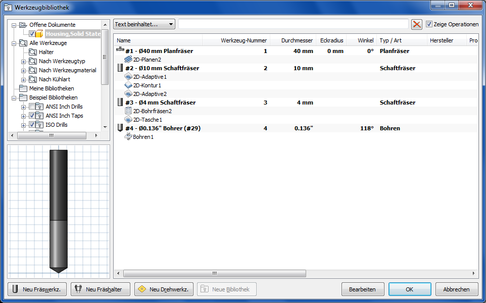

Musterbauteil vor dem Entfernen nicht verwendeter Werkzeuge
Aufforderung zum Entfernen nicht verwendeter Werkzeuge
Musterbauteil nach dem Entfernen nicht verwendeter Werkzeuge
